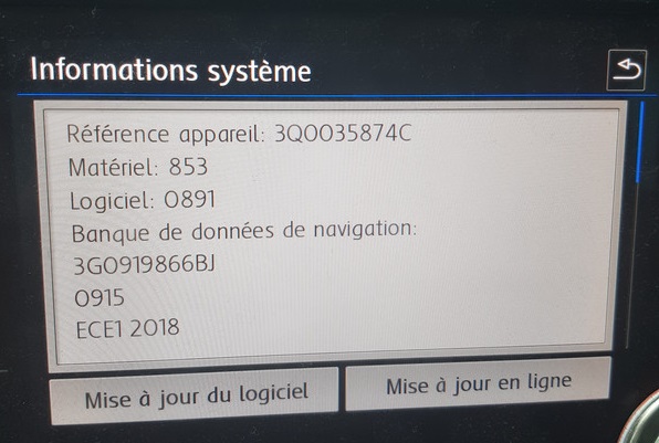

Bonjour j'aimerai savoir quel est ma version de mon gps et savoir aussi si je peux faire la dernière maj . Merci

Il s'agit d'un DiscoverMedia v3.

Merci à toi , mais vrai dire je suis un peu perdu ^^ . J'ai acheté la voiture en belgique et mon gps est pas du tout à jour a mon avis. Pourtant le concessionnaire me dit que c'est la dernière version ( je n'y crois pas du tout ) . Et en belgique , ils font payer les maj ...
Stevega59
Ta cartographie est de novembre 2018.
Les nouvelles cartes sont disponible sur le site de Vw, et sortent 2fois par an.
En Mai et en Novembre. ;)
Regarde sur la 1ere page de ce topic notre ami nounou a tout expliqué et les dates des sorties sont aussi noté. ;)
