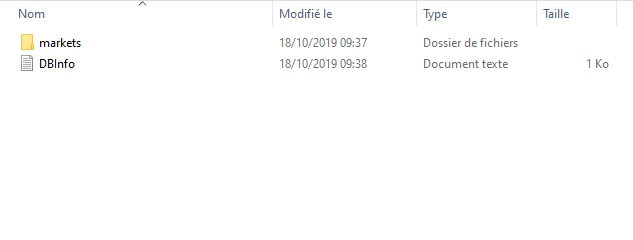

- Déverrouiller la carte SD d'origine VW, supprimer l(es) ancien(s) fichier(s), coller le(s) fichier(s) venant d'être extraits. :!: Ne surtout pas formater la carte :!:
- Verrouiller la carte et l'insérer dans le slot 1 dans la boite à gants.
:!: Il faut que les items décompressés soient directement accessibles sur la carte SD :!:

- Formater une carte SD ou une clé USB de 32 Go en FAT32, coller les fichiers extraits issus du téléchargement à la racine.
- Insérer le moyen de stockage sur son slot de lecture, mettre le contact, se rendre dans " MENU ", " SYSTÈME ", " INFORMATION SYSTÈME ", et appuyer sur " MISE A JOUR LOGICIEL ". L'installation dure environ 45 minutes. Couper le contact puis extraire le moyen de stockage.
:!: Il faut que les items décompressés soient directement accessibles sur la carte SD ou clé USB :!:
