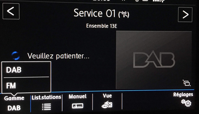

billoo68 a écrit : 01 févr. 2019, 12:51
et comment ca se présente pour passer de la FM au DAB ?
J'appuie sur la bande de fréquence et j'ai l'option pour choisir entre FM et DAB.

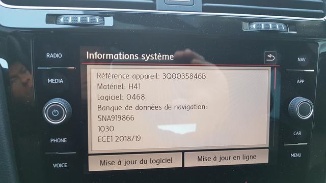

Voici comment ca se présente chez moi :
Re: Réception de radio numérique DAB+ en seconde monte
Il suffit d'appuyer plusieurs fois sur RADIO non :scratch:
b
billoo68
Messages : 28
Inscription : 07 mars 2018, 14:42
Voiture : e-Golf7 phase 2
Message par billoo68 »
non désolé ca ne donne rien ...
Je pense en fait que la fonction AM a été supprimée. De fait, si pas de DAB, pas de touche pour switcher.
:coucou: billoo68
Avec ton DiscoverMedia 3Q0035846B // H41 // 0468 tu n'as pas d'antenne pour le DAB a l’arrière de ton lecteur. :tantpis
En effet il te manque le bouton "tactile" FM en bas a gauche de ton écran.
Dans certains pays il n'y a pas la bande de fréquence AM, je suppose que ta voiture est un import d'un autre pays ?
Mais Vu que le AM passe aussi par la même antenne que la FM je suis persuadé que tu peux l'activer avec un VCDS car il s'agit du même modèle livré sur les versions française. ;)

Pour info, le changement de fréquence sur mon DMv2 DAB :

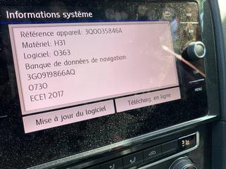

Et le numéro de modèle du DMv2 DAB (Golf SW livrée début juillet 2018) :
Pour avoir vérifié sur le document tarifaire VW, la radio AM n'est simplement plus proposée sur le DMv2. Seule la FM est mentionnée. Mon ancienne Polo de 2016 sur DMv1 avait pour sa part FM et AM.

Voici ma version et l'arrière de mon autoradio.
Existe-t-il une solution pour le DAB?
Merciii
Patrick82
Messages : 1837
Message par Patrick82 »
Rien à faire, c'est une option code QV3 (env. 285€) que les commerciaux omettent de vendre par ignorance des technologies à venir, dommage car pas intégrable en seconde monte... Le problème c'est que le DAB se déploie à grands pas et à terme dans quelques années il n'y aura plus de FM.
Sauf à changer l'unité centrale, rajouter l'antenne DAB et trouver le CC qui acceptera de le faire, pas gagné...
