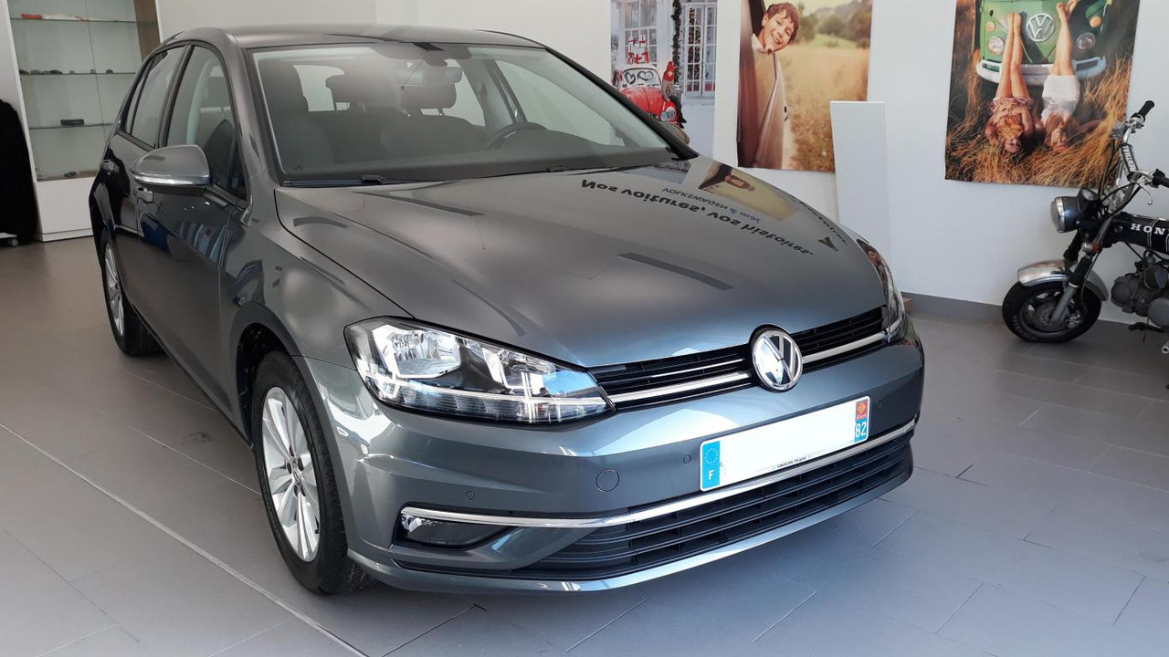

Cool77, voici donc la soeur jumelle de la tienne:

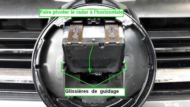

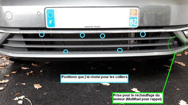

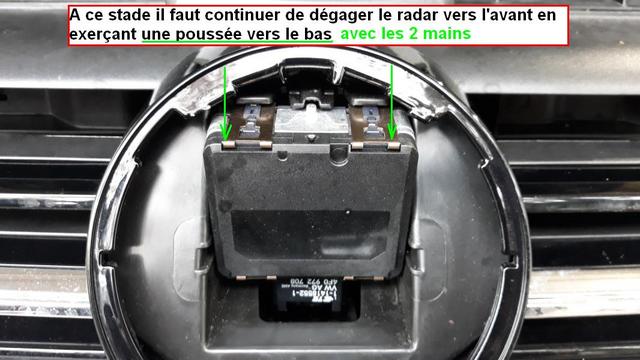

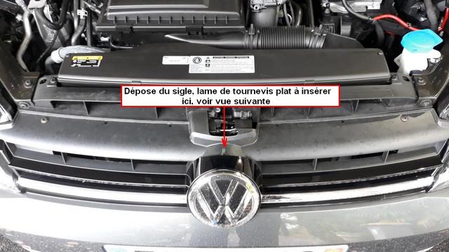

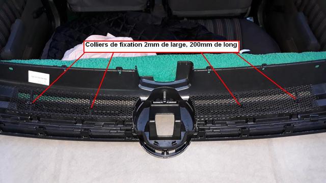

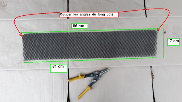

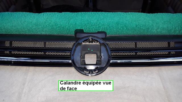

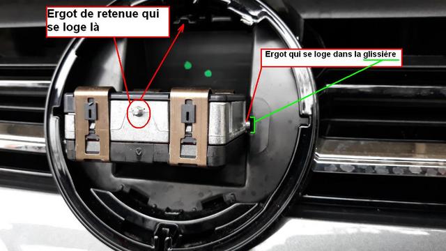

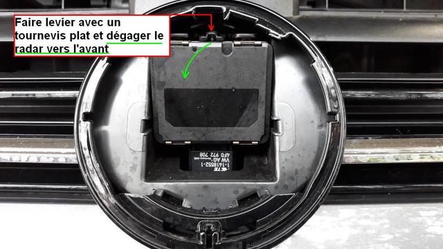

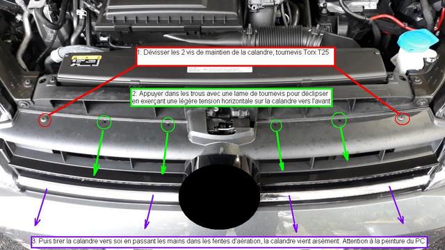

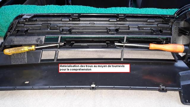

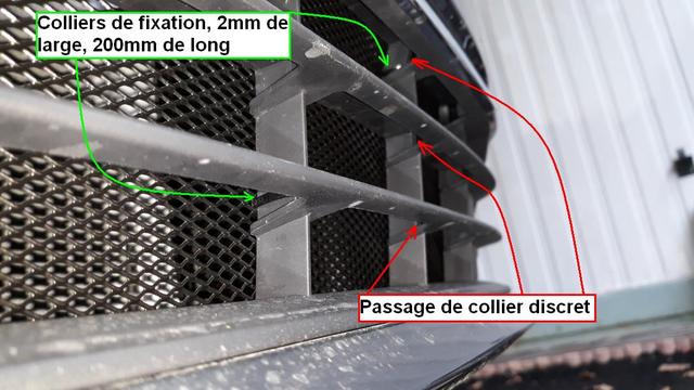

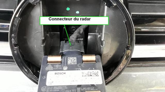

Occupation du jour: mise en place d'une grille de protection du condenseur de climatisation. La Golf FL a une grande ouverture à l'avant qui favorise les impacts de cailloux et gravillons qui sont responsables de fuites au niveau du condenseur. Outre le coût de remplacement en concession, la prévention d'une panne est toujours bienvenue. Par ailleurs, même après remplacement d'un condenseur en atelier et dans les règles de l'art, il y a toujours de l'humidité résiduelle dans le circuit qui a moyen terme engendre une anomalie de la climatisation.
Mieux vaux prévenir que guérir.
Grille que j'ai commandé:
Pour éviter des ennuis futurs mise en place de colliers sur la jonction du câble d'ouverture du capot:

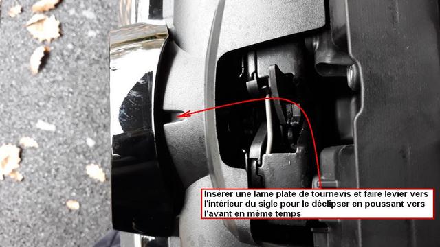

Dépose du sigle et du radar ACC:

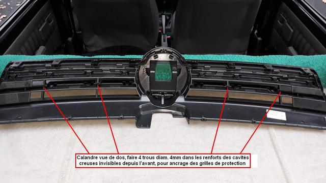

Dépose de la calandre:
Dimension de la grille principale inférieure:

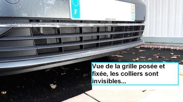

Pose de la grille inférieure:
Glisser la grille en travers entre le condenseur de clim et le PC. Sur les modèles TSI la place est large pour y passer les bras, sur les TDI C'est plus étroit et difficile (de mémoire sur mon ancienne 2.0l TDI j'ai galéré).
Equipement de la calandre:
Je ne précise pas les dimensions à découper, il y a suffisamment de grille pour tout faire.
A l'heure où je termine l'installation il fait nuit, je ferai une photographie de jour pour montrer le résultat.
