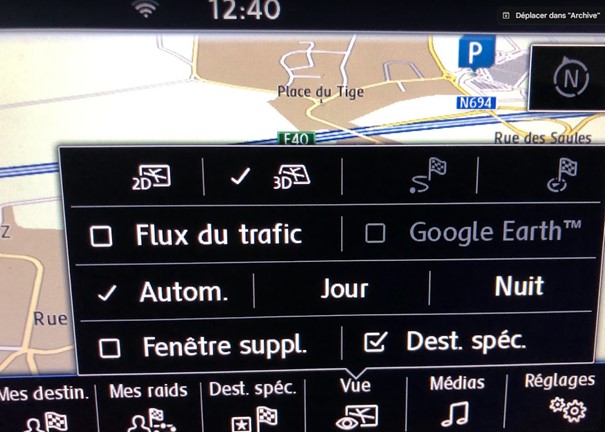

Dès le début, j’ai activé Car-Net. C’était parfait jusqu’à ce que Volkswagen retire la vue satellite et Google Earth. Mais bon, le reste des fonctionnalités Car-Net fonctionnait toujours, ce n’était que de l’esthétique

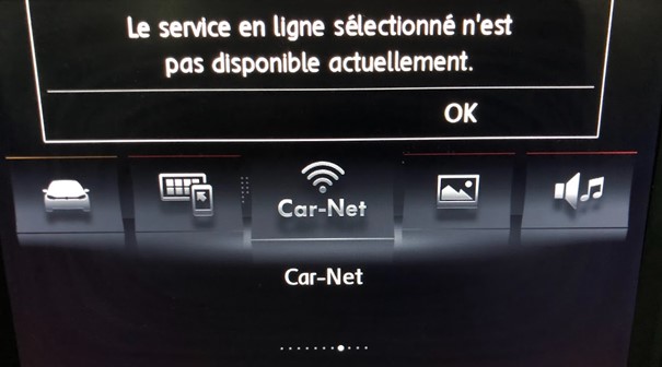

Car-Net fonctionne "normalement" 1x sur 20. La plupart du temps, il fonctionne partiellement.
Par exemple :
Impossible d’afficher le flux de trafic sur la carte en temps réel.
Impossible d’effectuer une recherche de destination en ligne (recherche Google en tapant par exemple le nom d’un magasin) lors de l’encodage d’une nouvelle destination.
Impossible d’accéder au menu « Car-Net » (après l’appui sur le bouton Menu) et donc aux options comme les actualités, la météo, les recherches de parking ou de station-service.

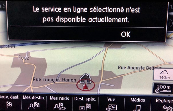

La réponse est « Le service en ligne sélectionné n’est pas disponible actuellement » alors que je suis bien connecté au wifi.
En revanche, quand je vais dans le bouton « TRAFFIC », tout va bien, j’ai bien le logo TMC qui est remplacé par l’icone de planète et j’ai mes infos routières en temps réel sans problèmes avec recalcul d’itinéraire en cas de bouchons sur la route. Donc le plus important pour moi.

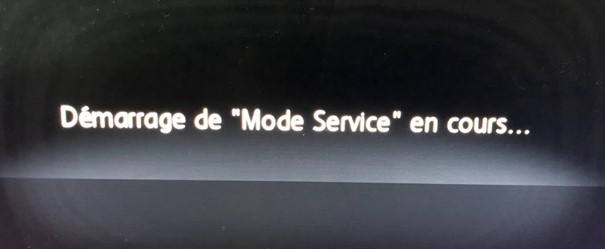

J’ai aussi remarqué que je n’arrive pas à accès au menu service (appui long sur la touche menu), ça reste bloqué sur « Démarrage de « Mode Service » en cours… ». J’imagine que c’est lié au même problème.
Mais parfois, et je ne comprends pas pourquoi, 1x sur 20, tout va bien et j’ai accès à toutes les options « Car-Net » sans aucun problème. J’ai même accès au menu service.

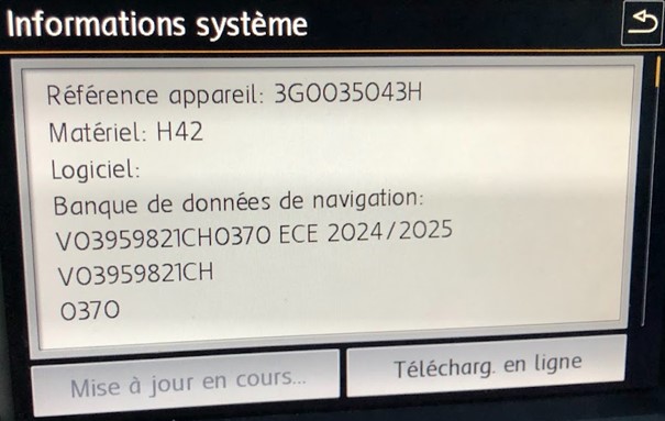

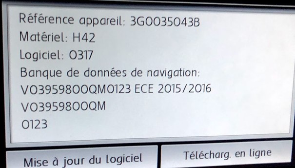

Quand je regarde dans les informations système, je remarque ceci :

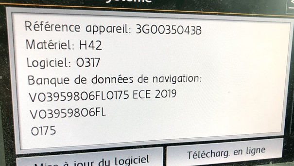

La référence appareil a changé en 43H au lieu de 43B
Je n’ai plus de version logiciel (anciennement, c’était 0317)
Ma version des cartes est bien en 370 (2024-2025) qui est la dernière version disponible sur le site Volkswagen pour le Discover Pro 2(P370_N60S5MIBH3_EU de 17,6Go).
Le bouton affiche « Mise à jour en cours… » et est grisé… Il tente de faire une mise à jour ?
Mon problème s’est aggravé il y a 3 jours quand mon abonnement Car-Net a expiré. J’ai renouvelé mon abonnement pour 1 an mais le Discover ne le « voit » pas et reste en TMC. J’ai alors tenté de réinitialiser mes paramètres Car-Net d’usine. Aucune réaction.
J’ai reçu un mail qui m’a indiqué que mes services mobiles en ligne ont été réinitialisés dans mon véhicule. J’ai donc voulu enregistrer mon abonnement Car-Net sur le discover sans succès.

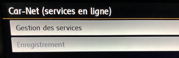

Quand je veux réactiver les services depuis l’app Volkswagen, j’ai bien un code fourni par l’application Volkswagen que je dois encoder sur le Discover mais impossible d’accéder à la fenêtre d’enregistrement/activation de Car-Net, le bouton est grisé.

• Pourquoi ma référence appareil a changé en 43H ? C’est dû à la mise à jour des cartes ?
• Pourquoi je n’ai plus de version « logiciel » ? Je n’ai pas vérifié si j’avais la version logicielle quand tout fonctionne 1x sur 20.
• Est-ce que je dois faire une mise à jour firmware du discover avec DynAudio ? Comment fait-on ?
