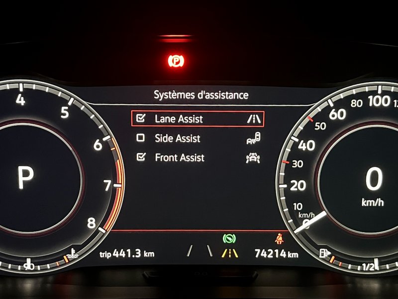

:scratch: Salut à tous.
Depuis quelques jours, le side assist s’est désactivé sur la golf de ma femme (tsi 150cv de 2018).
Je suis donc allé dans le menu odb pour le cocher! Mais cette activation m’est refusée…
J’ai fait un diagnostic avec mon application Carly mais bizarrement, l’appli me sort des codes erreurs qui n’ont rien à voir avec cette aide à la conduite.
Avez vous déjà rencontré ce problème?
Je suppose que cette option travaille avec les capteurs latéraux placés sur les pare-chocs.

J’ai exactement le même soucis : du jour au lendemain, mes assistances blind spot et side assist ont disparu !
Pas besoin de reprendre une photo, ça me donne la même chose que wolfsburgman.
Quand j’essaye de reselectionner le side assist, ça m’affiche :
Fonction indisponible
Vous avez une piste autre que change le volant ( :scratch: ) ou reprogrammation payante en concession ? Je me demandais s’il n’y avait pas une méthode pour réinitialiser le calculateur soi-même ?
