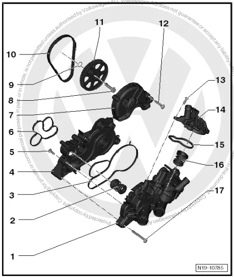

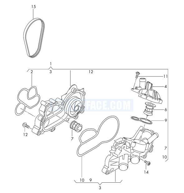

Le boitier d'eau (Rep 3 + Rep 4) c'est ce qui accueil le calorstat (Rep 6). Sur Golf c'est en fait un sous-ensemble de la pompe à eau (Rep 1)

Merci Ralph pour le schéma, j'y vois plus clair :Merci:

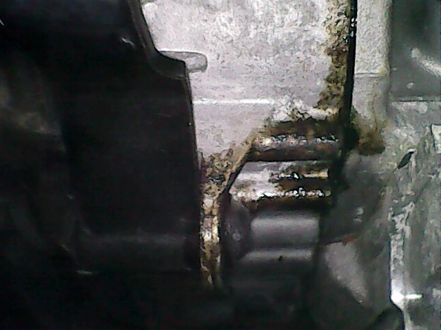

La photo à l'endoscope montre que dans mon cas ce n'est pas le boitier d'eau mais la pompe.
On voit en effet que ça coule entre la culasse et la pompe, sous sa poulie. → C'est le joint spi sur l'axe de pompe
Je ne pense pas remplacer le boitier d'eau en plastique.

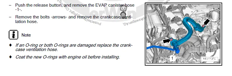

2. Retirer le tuyau d'admission d'air (clipsé)
3. Retirer le tuyau du canister

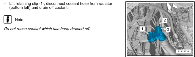

4. Déclipser la durite du bas du radiateur pour vider le circuit. Vase d’expansion ouvert

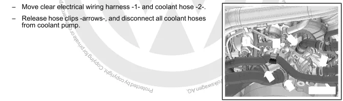

5. Déboiter 5 durites de la pompe + dégager faisceau

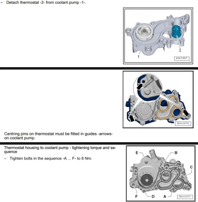

8. Monter le boitier d’eau sur la nouvelle pompe. Mouiller les joints au LDR avant.
9. Bien nettoyer le plan de joint sur la culasse, souffler les trous taraudés
10. Mouiller le joint de la pompe neuve avec du LDR
11. Placer la pompe sans bloquer les vis
Le manuel d'atelier dit de mettre le cylindre 1 en PMH. Je vois pas l'intérêt! Dans les vidéo, personne ne fait ça non plus.
Centrer la courroie dans la poulie d’arbre à came.

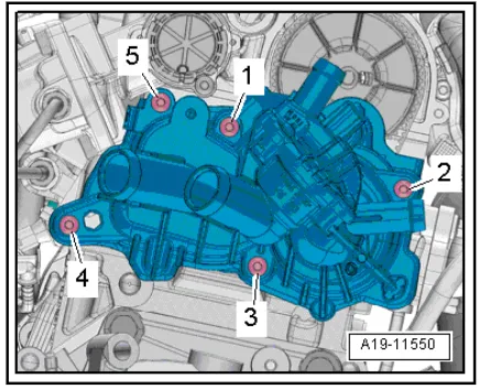

12. Début de la procédure de serrage de la pompe neuve
- Serrage en contact à la main
- 10 Nm
- Desserage 1 tour
13. Tendre la courroie avec une clé dynamo à 30 Nm prise sur l’empreinte hexagonale (Douille allen 10mm), le maintenir puis serrer les autres vis T30 selon la procédure suivante:
- Maintenir la tension de courroie
- 10 Nm pour les vis 2, 1, 5
- La tension peut être lachée, ca tient tout seul
- 12 Nm pour les vis 3, 4, 5, 1, 2
