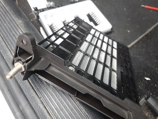

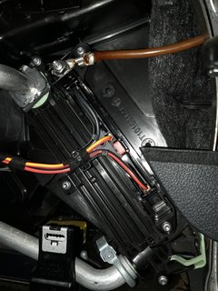

je tenais à partager mon problème que j'ai résolu. problème que je traîne depuis 2 ans et que VW n'a jamais réussi à me trouver le défaut.
Problème:
Véhicule à froid avec témoin de verglas allumé (- de 5° ) odeur de brûlé plastique au début. Plus d'odeur une fois le moteur à 90° même avec le voyant verglas allumé.
j'ai posé ce problème à VW , ils n'ont jamais trouvé. J'ai passé l'endoscope par les bouches de ventilations pour voir s'il y'avait quelque chose qui avait fondu. et RAS. Surpris des éléments nécessaire pour que l'odeur apparaisse (voiture froide + voyant verglas allumé) j'ai pensé à une résistance qui s'active et qu'il y'a un problème (réponse de VW, non ce n'est pas possible, c'est très certainement au niveau recyclage du FAP)

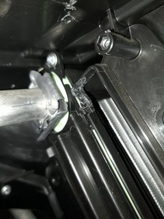

j'ai donc pris la décision d'aller voir la résistance auxiliaire, démontage des garnitures coté conducteur, puis dépose de cette fameuse résistance auxiliaire et là surprise sur cette résistance, là au niveau du plot ou est vissé la cosse c'est fondu ! et cela a également fait fondre un peu le bord du bloc de chauffage (d'où l'odeur de plastique de la résistance et du bloc)
je mettrai prochainement des photo de l'objet du délit.
j'espère que cela va aider beaucoup de monde car sur ces symptômes, je n'ai trouver aucune information et solution réelle. :vroum:

Il ne faut pas tout mélanger. Cela n'a rien à voir avec la clim (même si cela et géré par le système mis en mode cli automatique)
Cela s'appelle une résistance auxiliaire et elle est activable ou desactivable dans le setup du chauffage.
C'est une simple résistance électrique qui s'activement uniquement quand le témoin de verglas s'affiche et que le moteur n'est pas à 90°. Un chauffage électrique.
Elle se situe devant le radiateur de chauffage.
Je suis étonné de l'indisponibilité je l'ai eu en 48h. Et j'ai mis 10' pour trouver le problème (à partir du moment ou j'ai décidé de le faire moi-même et 20' pour démontage et remontage (garnitures inclues)

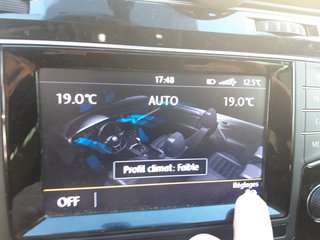

effectivement cela n'est pas pareil au chauffage stationnaire
je vais aller voir la golf du voisin c'est la même en version TSI
voir l'option du chauffage additionnel (avec écran)
je pense que cette résistance doit également se mettre en route si on demande le dégivrage du pare brise avant à froid.

:Merci: @thunder1000 je te confirme, je connais mon panneau de clim je n'ai que les 2 premières lignes, pas la troisième, ça semble donc bien spécifique au TDi :Top:
