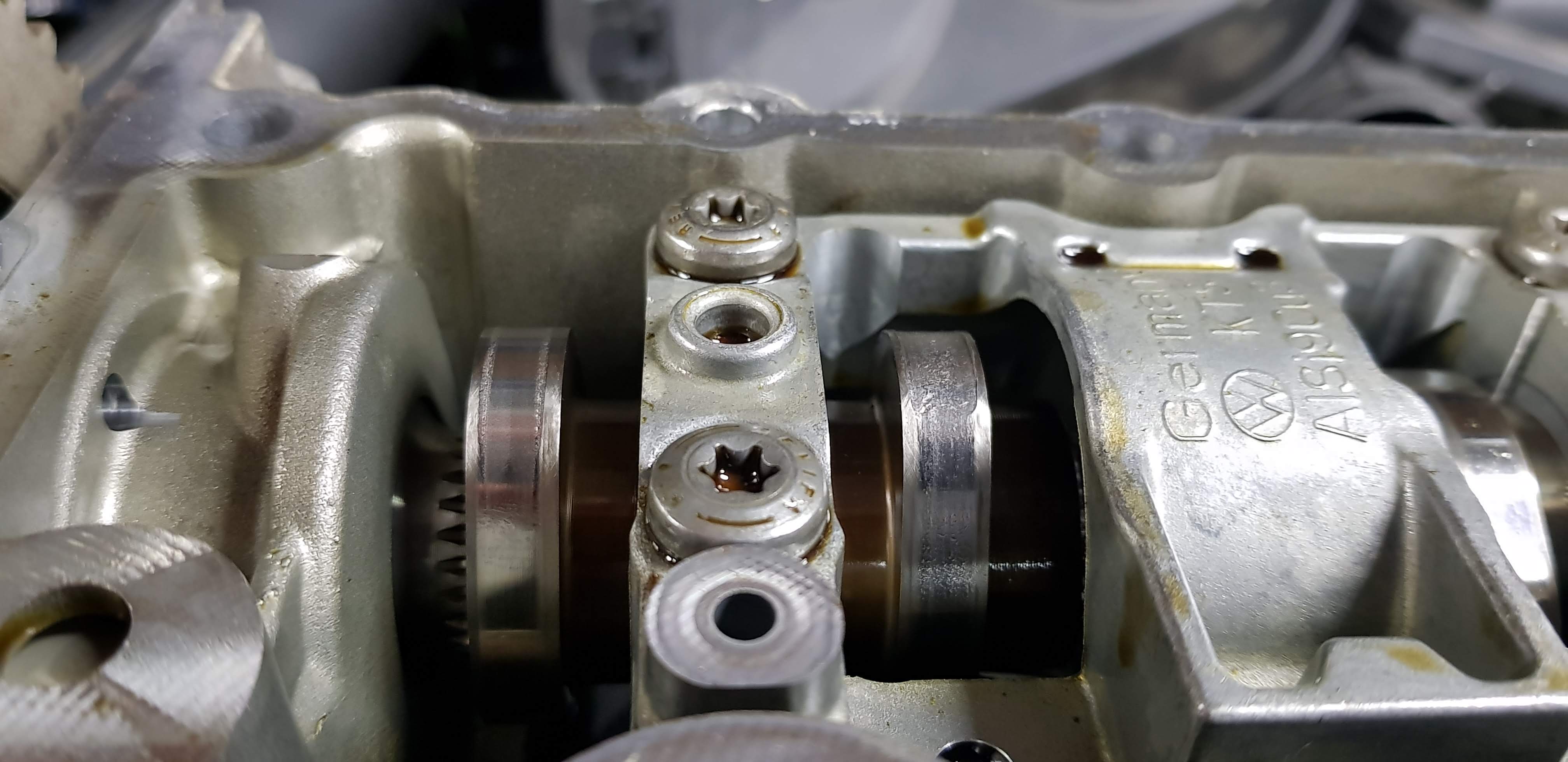

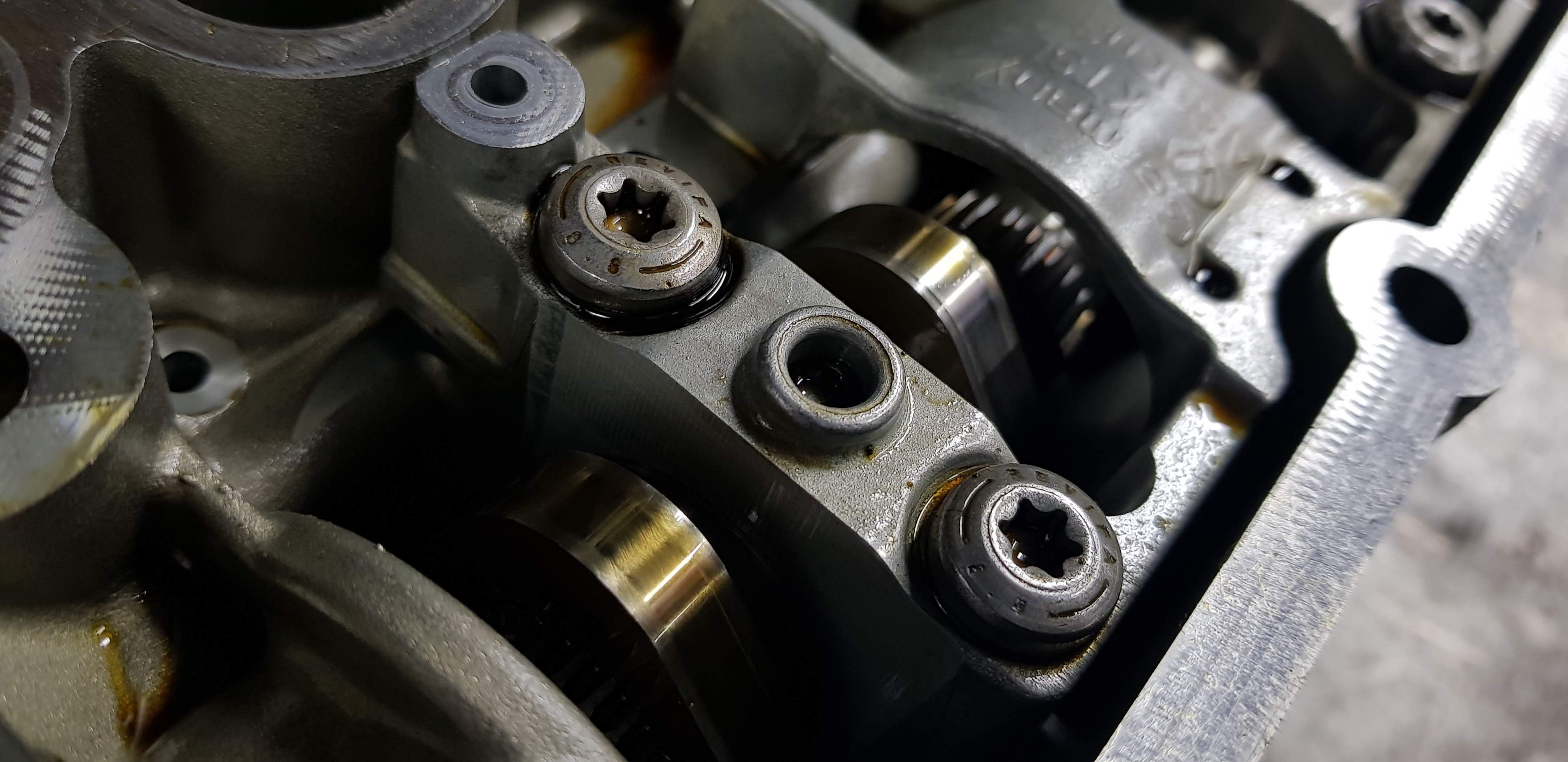

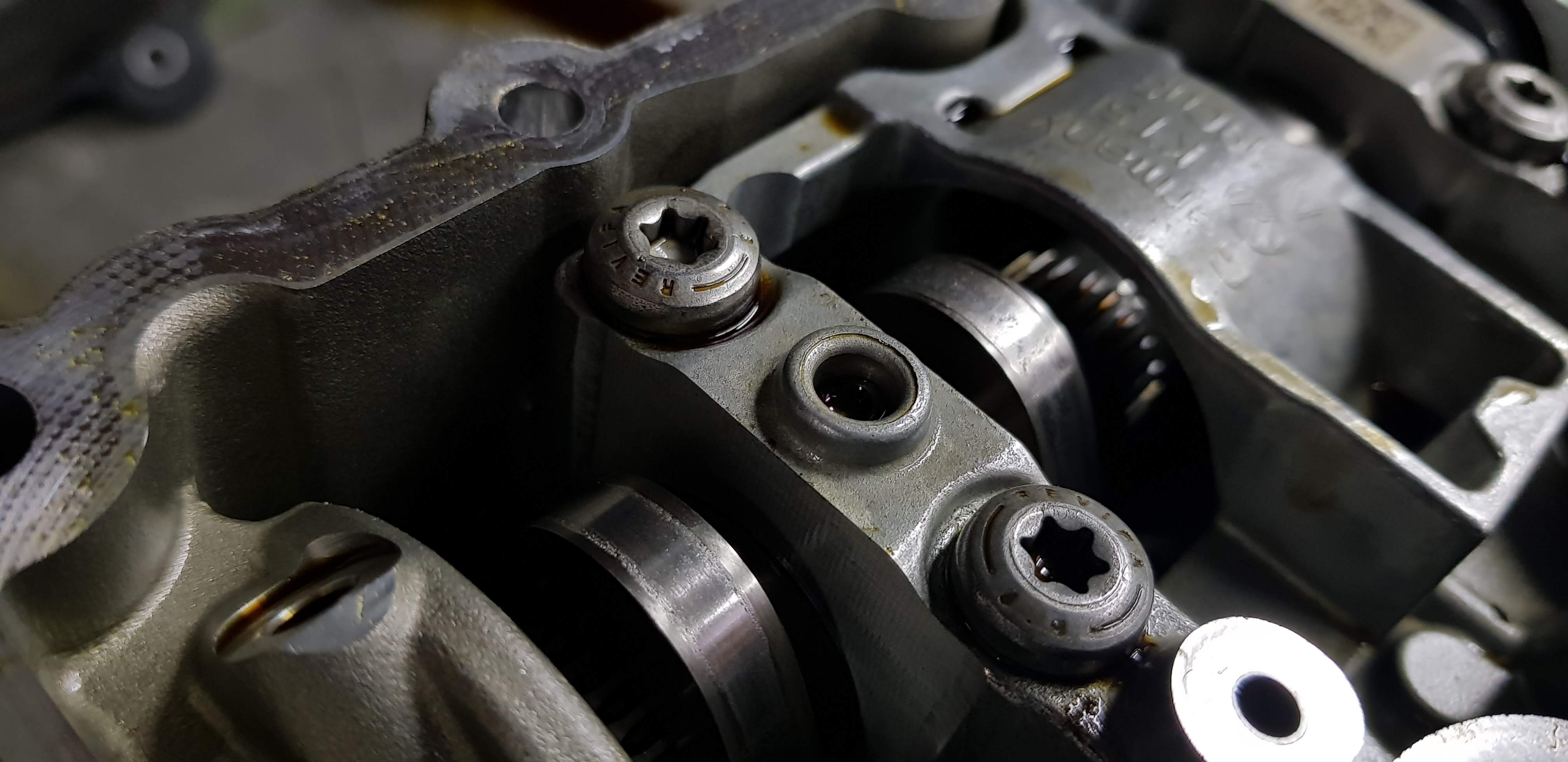

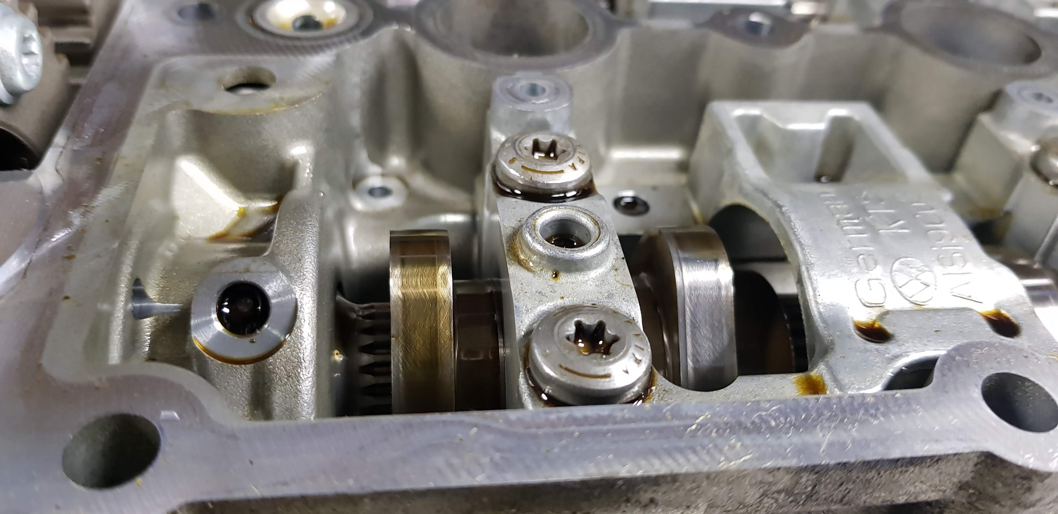

Mon garagiste m'a montré mon arbre à came.
Notre grand jeu d'aujourd'hui: saurez vous retrouver la came qui pose problème ?
Question subisidiaire: pensez-vous que la came défectueuse telle que montrée sur les photos puisse vraiment poser mes problèmes ?
Merci de vos réponses !
Et concernant mon dossier chez Volkswagen France: ils me confirment que ma voiture n'est en principe pas touchée par ces arbres a came défectueux évoqué dans les notes techniques.
