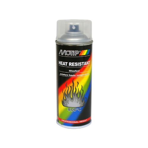

Je reviens vers vous pour quelques questions. J'ai enfin ma bombe de vernis haute température. Dans le mode d'emploi il est marqué ceci :
"Appliquer le vernis transparent haute température en plusieurs couches fines. Avant l’application de la couche suivante bien agiter de nouveau l’aérosol. Laisser sécher une heure à une température ambiante. Ensuite chauffer l’objet verni de 30 à 60 minutes (à 160°C) pour faire durcir à coeur la couche de vernis. Pendant le processus de durcissement se forme une fumée de la peinture."
Je me pose la question de savoir si l'étape du passage au fourà 160°C est nécessaire ou tout du moins obligatoire pour une tenue dans le temps ? Le vernis ne sera-t-il déjà pas suffisant dur avec un séchage à température ambiante ? Et si je suis obligé de passé au four, les caches vont-ils tenir le coup ? Surtout l'autocollant ?
Merci pour votre aide :oops:

Certainement une polymérisation ? Tu peux tenter le four de ta cuisine au bon thermostat mais je ne sais pas si tu vas le pourrir avec les vapeurs / fumées qui s'en échapperait.
Une chose intéressante en tout cas : s'il lui faut quelques dizaines de minutes sous cette chaleur, c'est que sa tenue en température n'est plus à prouver. As-tu un décapeur thermique ? Réglé à "basse" température et à soufflage constant, il fera certainement son office.

Vento, quelle référence de vernis as-tu pris ? Es-tu content du résultat ?
Vento CL
Messages : 348
Inscription : 27 avr. 2013, 17:32
Voiture : Golf MK7 GTI, Polo 6n, Polo 6R, Golf MK6
Re: Cache pour étrier de frein avec logo GTI
Message par Vento CL »
Salut !! J'ai utilisé du vernis de marque Motip, j'ai déjà pas mal utilisé cette marque et je n'ai jamais été déçu !
Vernis haute température, jusqu'à 800°C, largement suffisant pour nos GTI ! ^^
Pour les résultats, j'en suis pleinement satisfait, le voici :
Il ne reste plus qu'à voir si cela tient dans le temps vu que je n'ai pas cuit le vernis, mais j'ai quand même laissé sécher un peu plus de deux semaines ! ^^

Tu as acheté ton produit à quel endroit ?

Oui je posterais des photos au fur et à mesure du temps si ça bouge, là ça à l'air de tenir avec la chaleur après quelques freinages appuyés !
Je l'ai trouvé au Norauto près de chez moi ils ont la gamme complète Modip, mais je pense que ce n'est pas unique à mon magasin ;)
