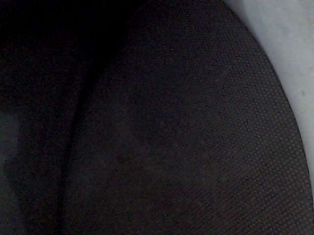

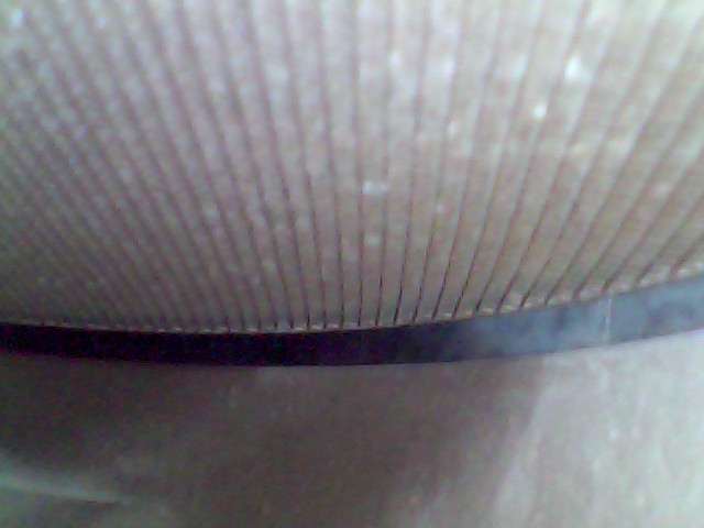

Avant de changer le catalyseur, j'ai vérifié quelques données, car je ne suis pas sûr qu'il soit HS.
Voici ce que j'ai collecté comme informations : la voiture a 130 000 km, le moteur est en stage 1 + E85, le catalyseur n'est pas sale visuellement et ne semble pas bouché (les photos sont de mauvaise qualité, désolé pour cela).

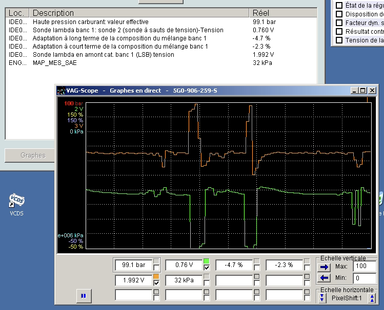

À 3000 tr/min :
Haute pression carburant : 89,3 bar
Sonde lambda en amont du catalyseur, banc 1 (LSB) : 1,978 V
Sonde lambda banc 1, sonde 2 : 0,760 V
Adaptation à long terme de la composition du mélange : 0,0%
Adaptation à court terme de la composition du mélange : 0,0%
MAP_MES_SAE : 27 kPa
Les valeurs sont sensiblement les mêmes au ralenti, hormis l'adaptation qui est de -5%.
Ce qui attire mon attention est la valeur de la sonde lambda en amont : celle-ci est toujours entre 1,9 V et 3 V.
Les courbes ne me paraissent pas trop mauvaises, mais je ne suis pas un expert en injection.
Lors de cette prise de données, j'avais 75% de SP98 et un peu d'E85.
Les questions que je me pose sont :
Le catalyseur est-il vraiment HS ?
Est-ce que l'injection est réellement pauvre, ou est-ce qu'il y a un capteur HS quelque part ?
Qu'en pensez-vous ?
