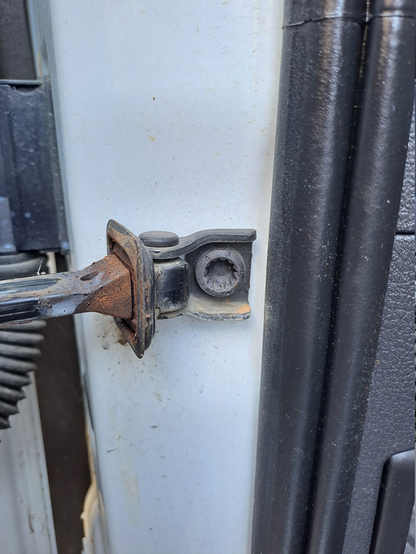

J'ai décidé de graisser le tirant de la porte conducteur et depuis, il n'y a plus du tout d'arrêt final et le mi-chemin est plus lâche qu'avant ! Étrange non ?

Comme évoqué ci-dessus, depuis que j'ai graissé l'arrêt de porte à la graisse blanche, il ne sert plus à rien sinon à empêcher quelle n'aille taper dans l'aile; plus de "frein" intermédiaire et final...
J'en ai donc commandé 1 nouveau et voudrais connaitre le nom et la taille de la vis côté carrosserie SVP

Pour la vis c'est certainement du Torx, regarde sur [Tuto] ETKA - Plans éclatés des pièces tu auras la dimension.

Pour l'empreinte ce n'est pas du torx :yeuxciel:

Ok c'est la même empreinte vis étoile que les glissière de siège, c'est du XZN.
Edit : à vérifier sur ETKA -->
4 pièces vis de charnière de Porte M8 * 1.5 * 28 N91247701, adaptées for VW Polo Passat Golf Bora Jetta Audi Q3 A1 AQ4E A3 S3 Skoda Octavia Fabia Pièces détachées

Merci ! On appelle pas cette empreinte Torx 12 pans ?
