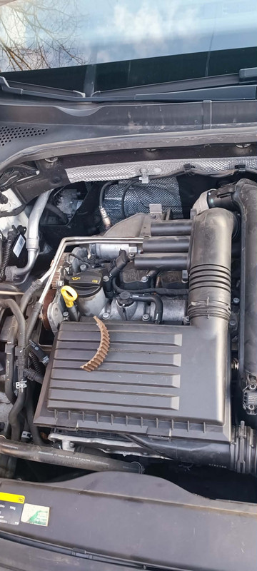

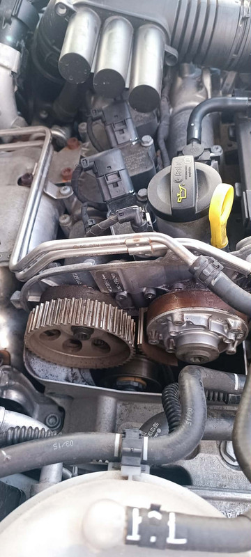

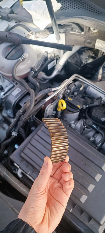

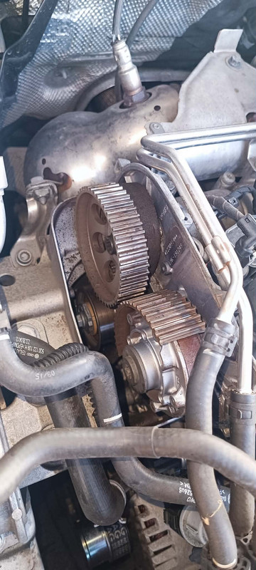

Mon variateur s'est cassé juste après un feu rouge.
Golf 7 dsg7 1.2 tsi 105 cv 131000 km de 2015, variateur 04E 109 088 Al, je vous laisse les photos ici. Je ne sais si volkswagen va prendre en charge les réparations vu que c'est pas une pièce d'usure et que l'entretien de mon véhicule ne se fait pas chez eux depuis les 75000 km.
Messages : 6721
Re: 1,2TSI 105 le moteur claque et se vide de son huile
Une poulie qui pète comme ça, c'est clair que ce n'est pas normal du tout. Il te faudrait faire examiner les deux faciès de rupture par un spécialiste : défaut santé matière, inclusion, ...
