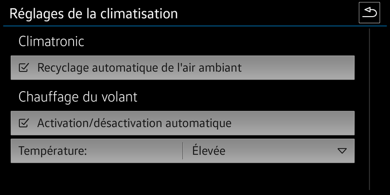

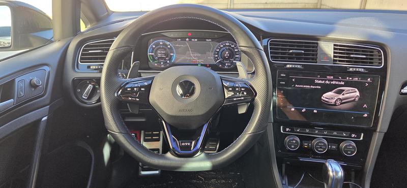

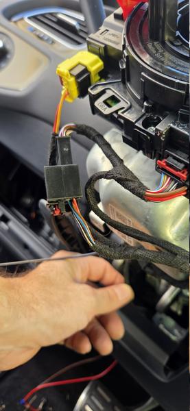

Installation Volant Golf 8.5 R Chauffant:
Salut,

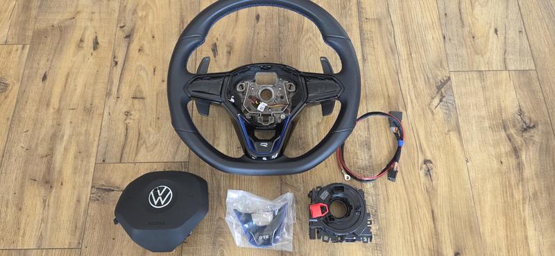

Aujourd'hui un rétrofit que je voulais faire depuis longtemps.
En effet, je voulais ajouter le volant chauffant. Mais suite à mes nombreuses recherche, j'ai fini par comprendre que aucun volant sport de golf 7 n'avaient la fonction de chauffage (volant avec l'airbag rond).
Donc je me suis dit que je pourrais partir sur un volant de Golf 8, puis pendant mes recherches, je suis tombé sur un magnifique volant de Golf 8.5 R neuf avec les grandes palettes à un prix extrêmement raisonnable (250€), j'ai donc sauté dessus pour ne pas qu'il m'échappe.
Puis j'ai commandé l'airbag qui va avec, le cache GTE (le volant étant équipé d'un cache "R"), la bague tournante de colonne de direction et le connecteur qui va bien.
les références:
Volant: 5H0419089FE
Airbag: 5H0880201H HVF
Cache GTE: 3G0419659 TCA
Bague tournante: 5Q0953549D
Connecteur 14 pins: 5Q0972726
Attention pour la bague tournante, il y a deux types 549x et 469x, moi j'avais la 549E, je suis donc resté sur du 549 et j'ai pris la 549D. Si vous êtes en 469x, restez en 469.
Pour le connecteur, j'ai pris un faisceau adaptateur sur Ali, ça coutait 2€ plus cher que juste le connecteur, et comme ça, j'ai mes cables déjà prêts pour l'alimentation du chauffage.
On commence par un scan complet du véhicule

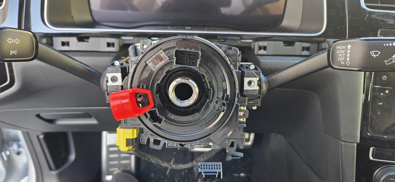

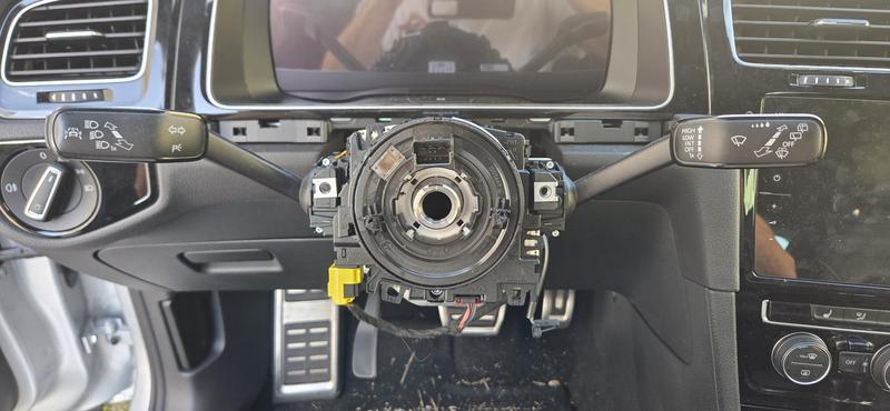

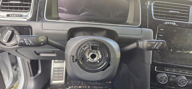

Donc, on démonte l'airbag, puis le volant.
On démonte le cache de colonne de direction.
On déconnecte la bague tournante, on démonte la bague tournante, on installe la nouvelle bague tournante

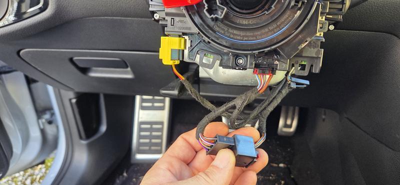

On branche l'adaptateur et on connecte la nouvelle bague tournante.
Puis on cable l'alimentation du chauffage jusqu'à la boite à fusibles en suivant les autres cables le long de la colonne. Personnellement, j'avais un emplacement libre en SC4, j'y ai donc mis un fusible de 10A.
On remonte le volant et l'airbag

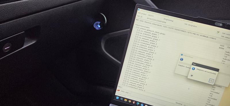

Réinjection du codage et des adaptations de la bague tournante.
On fait le codage du Gateway, c'est là que se situe le codage du volant.
On code le module de clim pour le chauffage du volant.
Désolé, je n'ai pas fait de capture d'écrans de la partie codage.

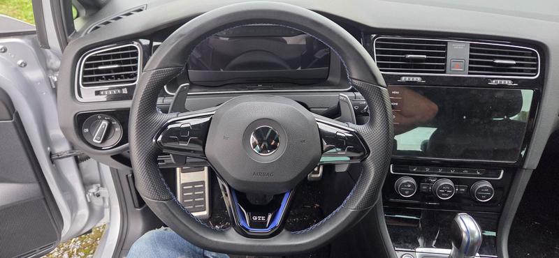

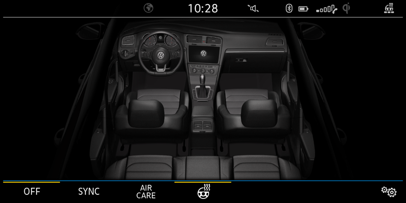

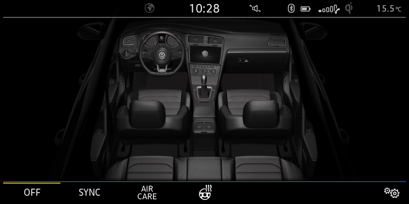

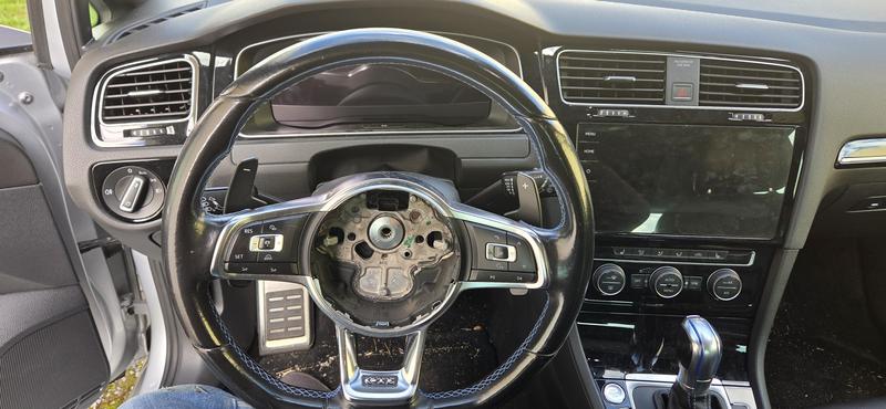

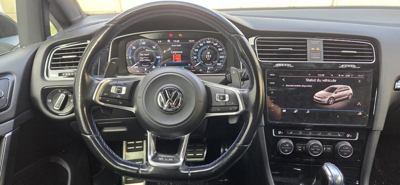

Voila, c'est parfaitement fonctionnel!!!
Je peux activer le chauffage depuis le volant ou le menu de la clim. En haut à droite de l'écran, s'affiche l'icone du volant chauffant.
Un avant/après:
Il me restera juste à changer les boutons, car j'ai ceux pour le "Travel Assist", il me faut ceux pour le "ACC" seulement, pour l'instant, je ne peux pas changer de mode "ACC/Limiteur". Même si je ne me sert jamais du Limiteur, mais j'aime que le vehicule puisse exploiter toutes les options possible.
A Suivre...

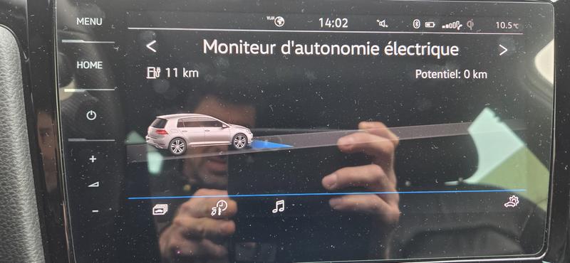

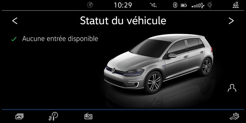

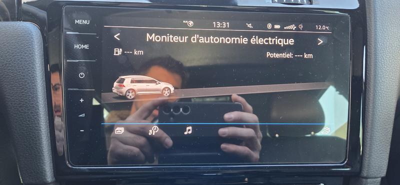

J'ai mis à jour mon Gateway pour la dernière version (AD) afin que le module de détection capacitive du volant soit détecté correctement. Cela fonctionne, même si cela n'est utile qu'avec une camera de 4eme génération (2Q0). Il n'est plus nécessaire de bouger le volant pendant le Lane Assist, il suffit de toucher le volant.
Par contre maintenant, j'ai une erreur dans le MIB, le menu d'autonomie electrique ne fonctionne plus. On va essayer de faire des jeux de données custom pour le Gateway...

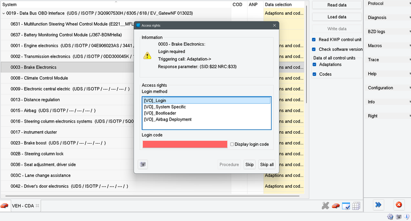

Pour ce qui est de ODIS, les comptes pro ne serve que pour les fonction en ligne.
Par contre, cela fait maintenant plus de 3 semaines qu'il n'y a plus de possibilité de faire CP/Immo en compte geko. Uniquement les nouveaux compte GRP. donc avec geko, tu ne peux plus faire que du codage en ligne, recupération de SWAP,...
donc a voir quelle version tu installe...

oui apparemment, les tokens geko que j'achetais pour pouvoir faire du codage online ou du CP/Immo ne fonctionnent plus.
mais on ne va pas tarder a voir des solutions pour le GRP acces.
donc a mon avis tu peux install les versions qu'ils t ont fourni.
pour le GRP j'ai trouvé ça: vaglogins.com
C'est pas encore tres clair mais je vais me renseigner pour comprendre comment cela fonctionne.
Edit:
VagLogins.com fonctionne en europe pour du codage en ligne sur les versions 24 et 25 de ODIS-S.
Par contre, ils n'ont pas de compte GRP en europe, donc pour l'instant, cela ne fonctionne pas pour nous pour du CP/IMMO.

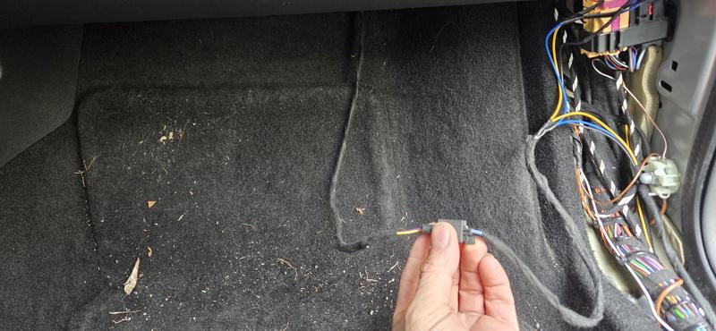

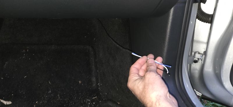

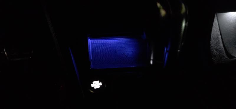

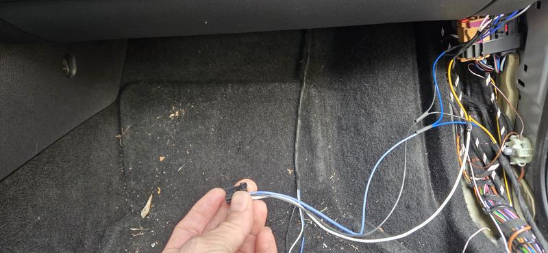

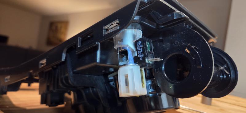

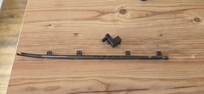

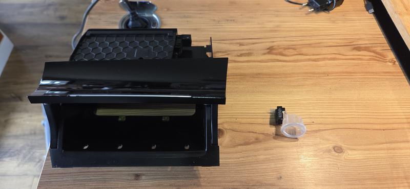

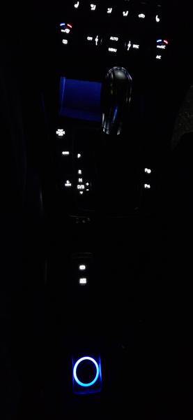

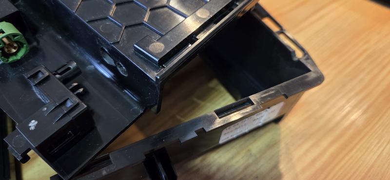

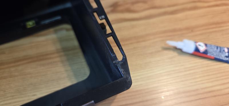

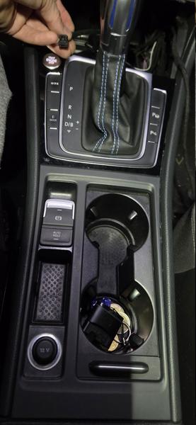

Installation Eclairage d'Ambiance RGB Console Centrale:
Le but de ce rétrofit est d'ajouter un éclairage RGB dans le compartiment téléphone devant le levier de vitesse et de changer l'allume-cigares par un allume-cigares éclairé.
D'abord, le matériel:
- 2 LED RGB 8W0947355K
- un guide lumière 8W0947093
- une douille de serrage d'allume cigare éclairé 5Q0919341

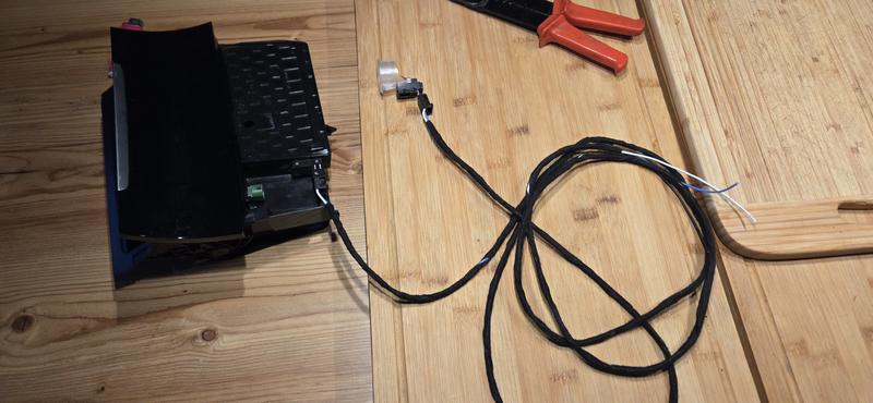

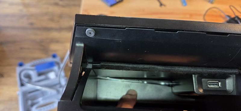

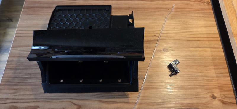

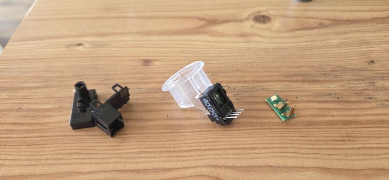

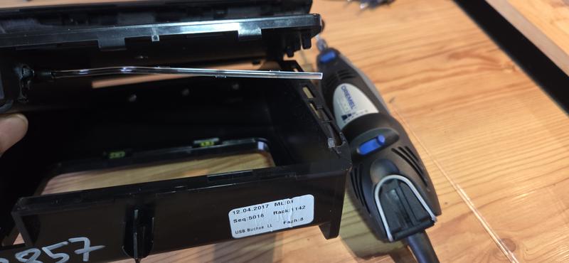

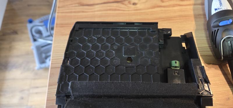

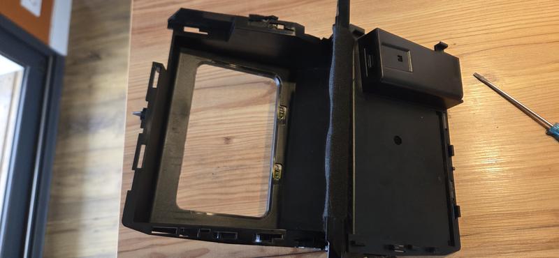

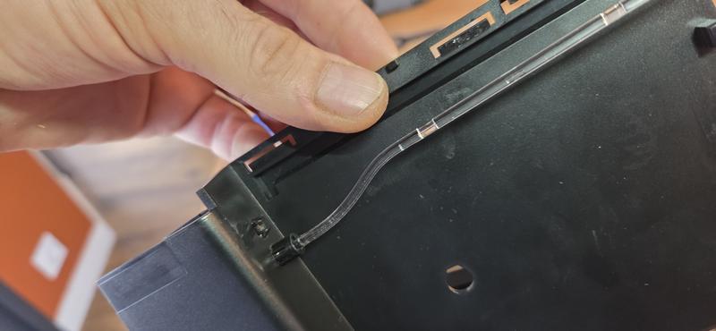

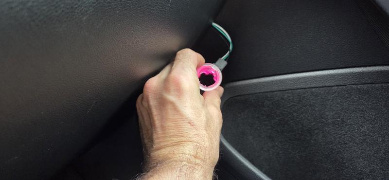

Pour commencer, je prépare mes LEDs. Je commence par remplacer la LED blanche de l'allume cigare par une LED RGB. Quelques coups de Dremel et la LED RGB prend la place de l'origine.
Puis, je m'occupe du compartiment téléphone. Je le démonte, je l'ouvre, je fixe la LED sur le coté extérieur (il suffit de percer 2 petits trous), je fait une encoche en face pour maintenir le guide de lumière. Je referme tout.

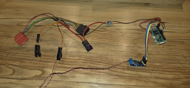

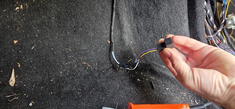

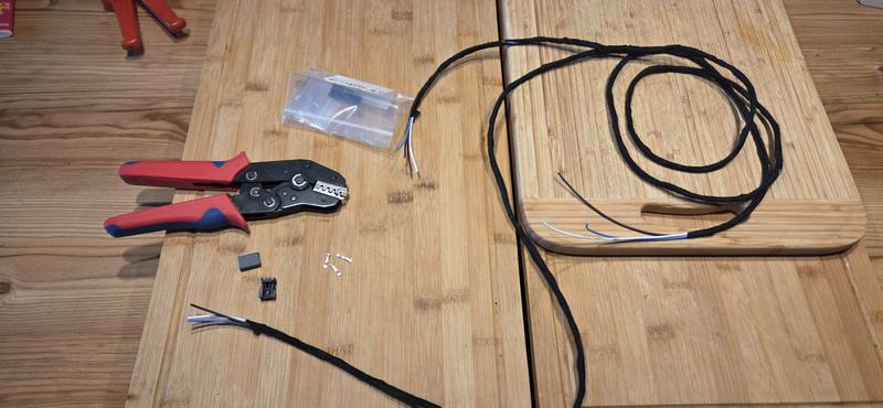

Ensuite, je prépare mon faisceau électrique. Il me faut donc mes trois fils (+12v, GND, LIN).
Je prends les longueurs nécessaires et me prépare mes deux connecteurs. Je soude les fils pour pouvoir alimenter mes deux LEDs. Puis je protège mon faisceau avec du ruban textile.

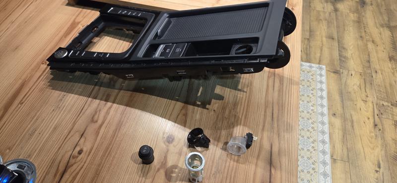

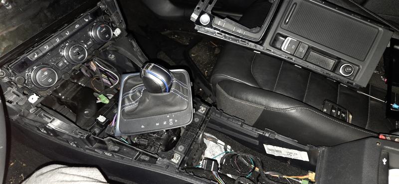

Puis, je démonte la console centrale.

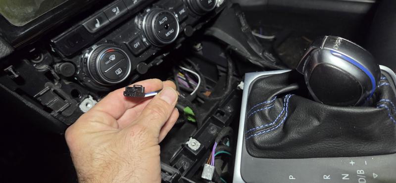

Je change mon allume cigare

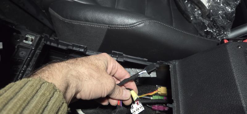

Je fait passer mon faisceau tout le long de la console centrale, sous le compartiment téléphone, derrière la moquette passager jusqu'au pied du montant A passager.
Ici, je vais couper mon faisceau RGB et me reprendre dessus.
Je soude le connecteur que j'ai récupéré sur mon guide lumière coté faisceau console centrale.
J'ajoute un connecteur au pied du montant A sur mon faisceau RGB existant.
Je protège les faisceau avec du ruban textile.
On remonte tout.

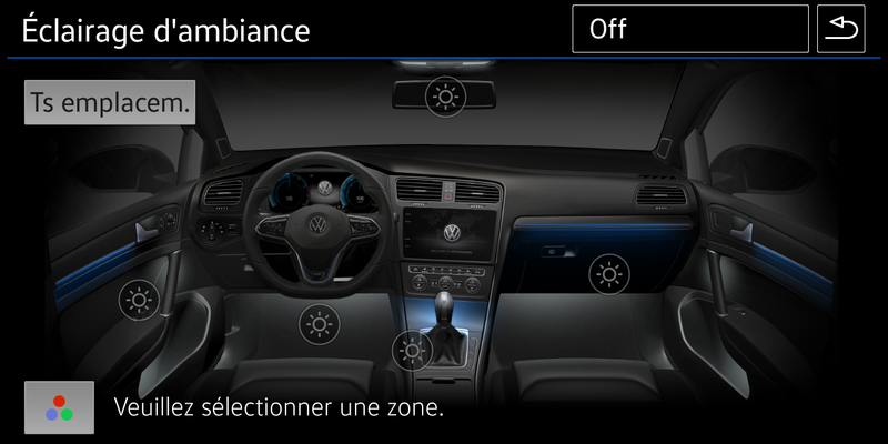

Pour le codage, je l'ai déjà préparé quand je me suis ajouté les nouvelles zones et images dans le menu du MIB.
Je n'ai plus que la partie RGB à coder (Je l'ai fait en testant voir si cela fonctionnait correctement en branchant mon allume cigare à la place de la LED tableau de bord (il faut trouver dans quel groupe LIN la nouvelle référence de LEDs est détecté)).
Résultat:
Super résultat!!!!
Je me suis inspiré du tuto de MaDwArLoCk sur DRIVE2.RU; Merci à lui pour tous ses projets biens détaillés.
A suivre...

Salut a tous,
pour info, je bataille toujours pour faire refonctionner mon moniteur d'autonomie electrique.
Je viens de me commander un sniffer CAN Bus.
Je l'attend avec impatience, je vais pouvoir voir tous les messages qui passent entre mon MIB et mon GATEWAY.
Jusqu'à maintenant, j'essayais de modifier des bits dans le dataset du gateway, mais au hazard, cela allait prendre beaucoup de temps.
Je vous tiens au courant de l'avancé de mes recherches.

Re: [dj_skual] Golf 7 1.4 TSI 270 GTE Flexfuel Stage 1 + ModElec
Message par dj_skual »
Bon, La Suite...
Mauvaise nouvelle, impossible de réactiver le message BAP pour l'ecran d'autonomie electrique et consommateurs de courants sur mon MIB en modifiant le Dataset du Gateway.
Donc, plan B: Un Raspbery Pi, un module CAN et un Convertisseur DC-DC directement sur le CAN Infotainment (en gros, je me creer un petit gateway supplémentaire qui sera constamment dans mon vehicule). Je vais commencer par récupérer toutes les données dont j'ai besoin, puis recréer un message BAP que je vais réinjecter directement sur mon réseau CAN.
Je devrais recevoir le matos dans la semaine.
Je vous tiens au courant.
Petite info supplémentaire, je n'arrive pas a faire fonctionner le bouton "VIEW" du volant ni a changer de mode ACC/Limiteur en sélectionnant le mode sur le Virtual Cockpit et en validant avec "OK". Je pense que avec mon "mini-gateway", j'aurais peut etre la possibilité de régler le problème. Mais ce sera dans un deuxième temps...
🏁 Golf 7 GTE 2016 Flexfuel Stage 1 + Mod Electrique 🏁 274 CV 💨 459 NM 🚜

Petit post pour vous tenir au courant de mes investigations.
Je me suis donc construit un dumper/injecteur CAN. J'ai utilisé un adaptateur Gateway, un porte fusible 3A, un convertisseur DC-DC 5V, un Raspbery Pi zero 2W, un module CAN MCP2515.
Je me connecte avec mon pc en ssh sur le raspbery et cela me permet de faire des dump des messages CAN qui passent, mais aussi, d'injecter des messages CAN.
Voici donc mon "mini-gateway":
Ici, on voit le problème que je rencontre depuis mon update de mon gateway firmware H vers AD. Aucune info d'autonomie et une erreur DTC dans ODIS dans mon module 5F (mon MIB):
Apres de nombreux tests, je recommence à voir mon écran prendre vie:
Mais ce n'est pas encore terminé, j'ai de nombreux ajustements à faire.
A suivre...
