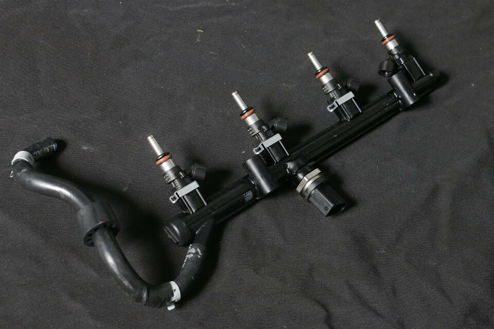

Message par ultumate »
Bonjour à tous
Suite à une odeur d'essence sur ma 7 gri de 2018 j'ai remarqué un goute à goute au bout de la rampe des injecteur indirects à gauche au niveau de ce qui ressemble à un bouchon.
Est ce que ça vous parle?
Comment s'appelle cette pièce et est ce que je peux la changer?
Merci à vous.

J'ai essayer de le dévisser dans un sens et dans l'autre avec une pince à bec... sans résultat. Est ce sur que ça se dessere ?
Oui ma fuite est bien au niveau de la jointure du bouchon.
Re: fuite essence
Je pense que c'est sertie , c'est la rampe de carburant ou se fixe les injecteurs.

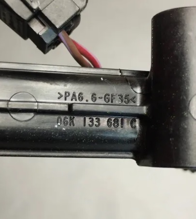

drick53
Messages : 202
Voiture : Golf R MK7.5
Re: fuite essence
Message par drick53 »
Salut
C'est la rampe de MPI, c'est la basse pression.
Référence 06K133681A
Tu en as une là pas cher et tu peux même faire une offre:
https://www.ebay.fr/itm/226279415677
Très facile à changer, par contre débranche ta batterie avant de débrancher la durite d'essence.
Sinon, c'est deux vis torx et une agrafe par injecteur.

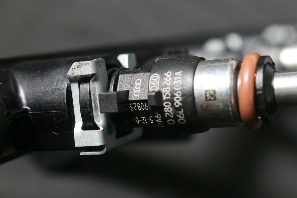

Oui j'ai vu les agraphes à chaque injecteur les 2 torx et comme une sonde a retirer. Donc si je retire tout la piece doit se retirer en la tirant vers le haut? Les agraphes ca va etre du sport pour les remettre avec le plastique de biais en dessous. Auriez vous un lien où nom pour cette pièce je n'arrive pas à la trouver ou alors dois je me rendre chez vw?

En gros, tu débranches ta batterie, puis ton tuyau d'arrivée d'essence et les fiches de a sonde de pression sur le dessus du rail puis celle du faisceau d'injecteurs.
Après ça, tu desserres tes deux vis et tu tires la rampe avec les injecteurs dessus.
C'est on ne peut plus simple.

Ah oui donc les agraphes sur chaque injecteur je les retirerai après seulement en les montant sur la nouvelle rampe?
Les injecteurs si je te suis bien sont juste emboîtés dans le moteur en tirant ils viendront?
Merci en tout cas.
drick53
Messages : 202
Re: fuite essence
Exactement, tu enlèves les deux vis torx et tu sors la rampe qui vient sans forcer à condition d'avoir débrancher la durite et les deux fiches.
Fiche sur le dessus du rail et fiche principale du faisceau des 4 injecteurs.
Y a pas plus simple.
Il y a peut être juste la vis qui maintient le conduit de liquide de refroidissement au milieu a dévisser pour avoir un peu de jeu et plus d'espace.

OK c'est bon pour moi par contre tu es sur de ta référence 06K133681A parce que chez vw ils me disent qu'elle correspond pas à mon véhicule. J'ai une 7 gti 2018.et 270 euros la pièce.
drick53
Messages : 202
Re: fuite essence
Normalement oui, c'est la bonne référence, peut-être la lettre à la fin qui peut différer mais ça ne change rien.
Ils t'ont donné quoi comme référence ?
Ils ne se sont pas trompé avec la rampe d'injection direct (GDI) ?

Comme le fait de tirer sur la rampe permet de tirer simplement sur les injecteurs, qu'est-ce qui fait l'étanchéité entre les injecteurs et la culasse, vu que je crois comprendre qu'il n'y a pas un vissage comme les bougies ? Merci !
drick53
Messages : 202
Re: fuite essence
Tout simplement, quand tu serres les deux vis torx de la rampe, ça plaque et comprime les joint d'étanchéité qui sont sur la porté des injecteurs.
Les GDI? c'est encore différent car c'est grâce à une bague en espèce de téflon.
Messages : 6721
Re: fuite essence
Ça paraît dingue que les deux vis Torx et la rigidité de la rampe suffisent à reprendre la poussée des gaz sur les injecteurs. Mais ça a l'air plus qu'éprouvé.
