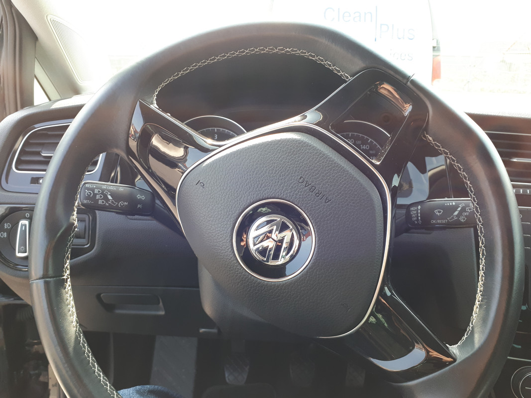

Bonjour, je possède une Golf 7 cup 1.6 tdi fin 2014.
Elle est d'origine allemande et ne possède pas de vmf d'origine cependant elle à le PA, régulateur (pas adaptatif) et limitateur.
Est ce qu'il est possible de modifier le volant d'origine en montant les différentes commandes ou remplacer complètement le volant ?
je joins quelques photos...merci de vos réponses

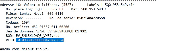

bonjour à tous, j'aimerais savoir si il est possible de rajouter un volant multifonctions sur ma golf 7 1.6 tdi 105 de provenance allemande déjà équipé du régulateur - limitateur de vitesse ( non adaptatif ) ainsi que le PA
j'ai aussi vu sur ebay la vente uniquement des boutons sans changer le volant complet.
Est ce que d’après les informations de la photo jointe, mon gateway, bague tournante est compatible avec un probable montage?
Faut t'il changer un faisceau ( airbag et connections des touches )?
