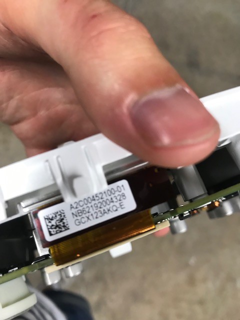

Hello,
pb résolu ;) , le souci venait du câble entre l'écran et la carte mère du compteur.
A bientôt.
Re: panne écran afficheur multifonction (ODB - MFA) : écran noir
Tu as changé juste le câble ?
Patrick82
Messages : 1837
Message par Patrick82 »
Je pense qu'il a repositionné la limande (orange) dans le connecteur.
