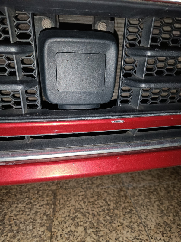

Le bas de calandre avant possède bien le trou prévu pour le radar ACC, une photo plus net du volant, en particulier des touches de celui-ci nous donnera une indication supplémentaire.
Idem, moteur en route, en appuyant sur le bout du commodo d'essuie-glace tu pourras afficher les aides à la conduite qui sont disponibles, tu sauras si tu as le front assist.

Oui il y’a l emplacement prévu pour , mais je n’est trouvé aucune prise , ni morceaux de faisceaux coupé au alentours ..
Messages : 44506
Re: activation front assist
Du coup je ne pense pas que tu l'ais, tu aurais de toute façon des messages d'erreur, je pense que le morceau de calandre n'est pas le bon qui a été remis

Je n’est pas le carré à lavant et je ne trouve même pas le faisceau existant…
Cette Golf est bien équipée de l'ACC et du Front Assist.
