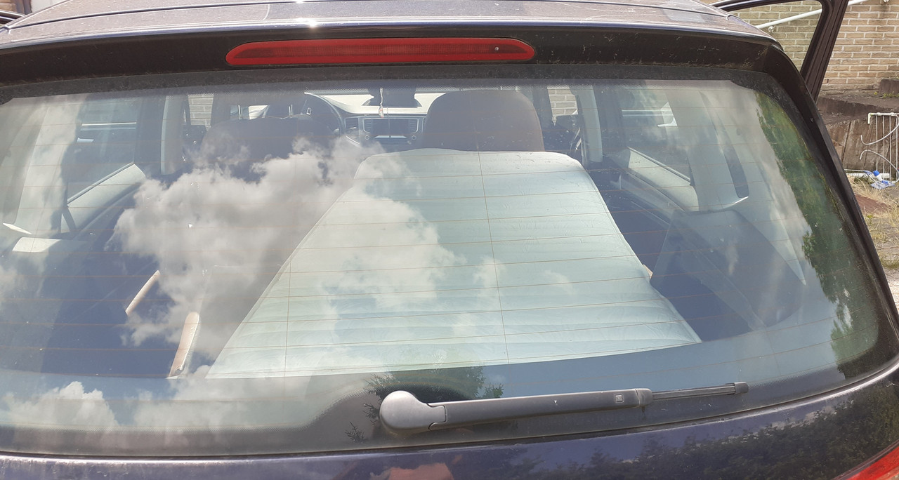

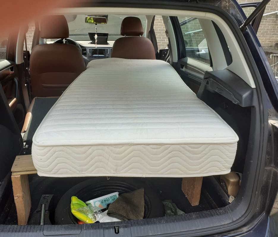

Voilà, je me suis lancé! et pour finir je n'ai rien fait de ce que j'avais prévu!
Après quelques essais e me suis rendu compte qu'un matelas de 80*200 rentrait sans trop de problème.
Sans enlever la banquette arrière, sans enlever le siège passager (je l'ai simplement avancé au maximum et incliné le siège au maximum vers l'avant)!
J'ai scié une planche de MDF de 15mm de 60cm*180cm; avec un support bois pour l'avant et un pour l'arrière, au milieu la planche repose sur la banquette fermée. Le matelas repose sur la planche. Et voilà!
La seule amélioration encore à apporter: avancer le siège au dela du blocage et l'incliner encore plus vers l'avant sans, bien évidemment déposer le siège passager.
Encore merci à tous!

Pour augmenter le confort (et l'espace) je souhaiterais
-soit avancer le siège vers l'avant au-dela de la limite
-soit incliner le siège vers l'avant au dela de la limite
mais comment faire?
Sur les éclatés ETKA je ne vois pas "ce qui calle"
