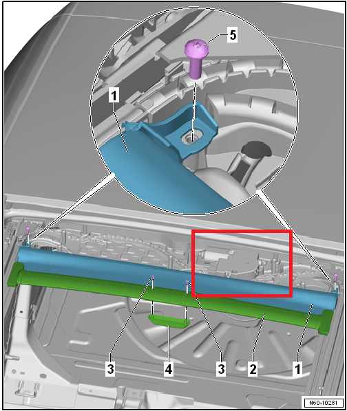

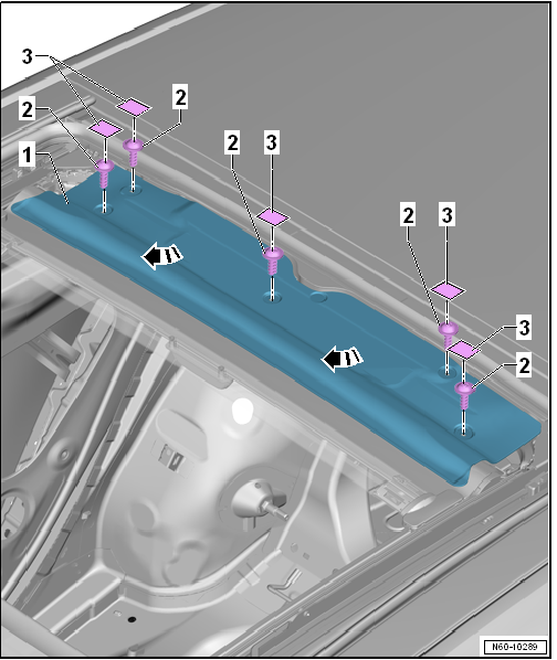

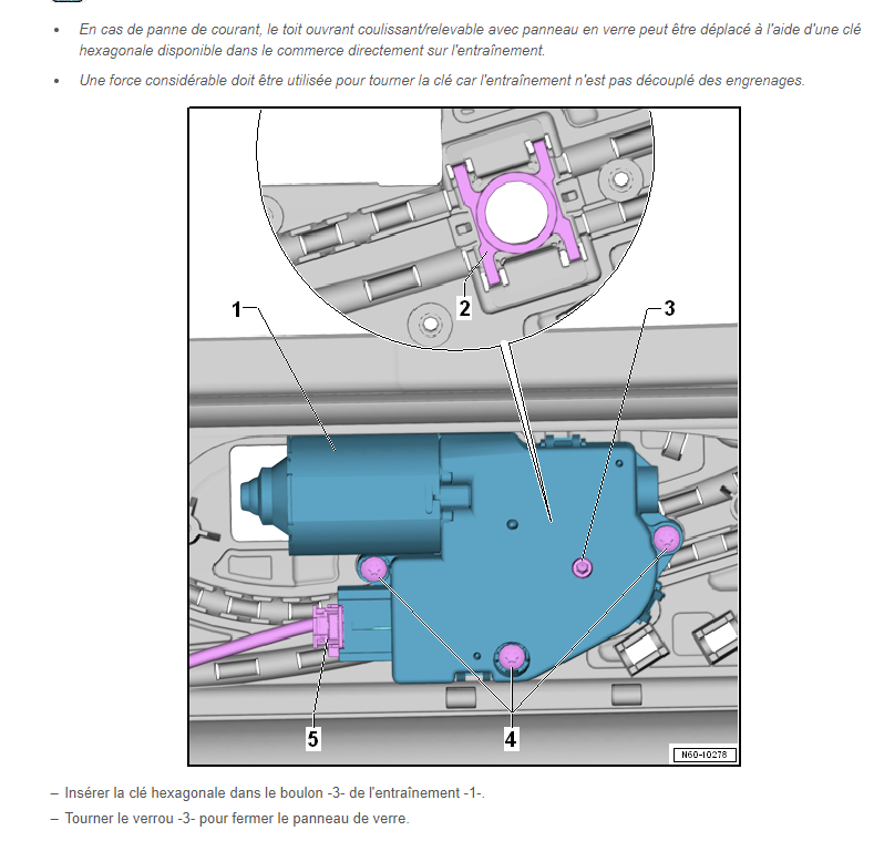

Salut,
il y a un système de fermeture manuelle mais il est difficilement accessible, il faut déposer la vitre mobile et le cache moteur pour accéder à celui-ci, ça reste un travail délicat et réservé à la carrosserie VW.
Vue partielle :

c'est bizarre à la page précédente on vois le pavillon dégarni de @yenis34 et on n'aperçois pas le moteur. il est à l'arrière du toit ?
si vous avez une photo vue d'ensemble se serait top

@cri14 en fait ça ne sert à priori qu'à mettre en position fermé le système de guidage si le moteur doit être démonté, car pour ce faire il faut apparemment que le système soit dans cette position fermé.
Le moteur se trouve à l'arrière, en rouge figure 2 :
