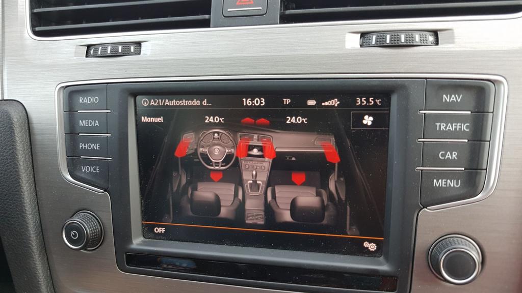

J'ai l'impression que la climatisation de notre Golf fonctionne mal :pale:
Après avoir sélectionné une consigne de température dans l'habitacle à 22° (24° par fortes chaleurs), pas vraiment de sensations de fraicheur dans la voiture … je n'ai pas pu mesurer la température intérieure à l'aide d'un thermomètre mais il est évident que l'air ambiant est loin de la consigne demandée …
En allant dans le "menu" de la clim, lorsque je tourne les molettes de clim au-delà de 22 degrés, les flèches en sortie de buses passent au rouge …. est-ce normal ? et même quand la voiture est restée en plein soleil, au démarrage, il doit faire 45 / 50 degrés dans la voiture, et les flèches passent quand même au rouge au delà de la consigne de 22 degrés … est-ce que cela vous le fait aussi ?
Merci pour votre retour .. :)
