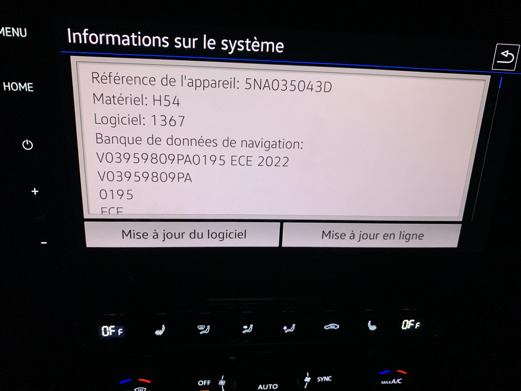

Avec quelques semaines de décalage et pour faire suite à mon message plus haut du 02 déc. 2021, 22:31 (Golf24Carat @ [Sujet unique] Mise à Jour de la cartographie des GPS Discover)
La mise à jour (Europe) des cartes de mon DiscoverPro v3.
DiscoverPro v1 / v2 / v3:
Nom du fichier téléchargé: P195_N60S5MIBH3_EU_NT
Il est indiqué sur l'écran du DP3: V03959809PA0195 ECE 2022
Lien de téléchargement direct: https://navigation-maps.volkswagen.com/ ... 3_EU_NT.7z
Site internet de téléchargement: https://app-connect.volkswagen.com/mapupdates/car/
Daté du: 29/11/2021
Photo de mon DP3 avec la dernière MàJ des cartes de Novembre 2021:
