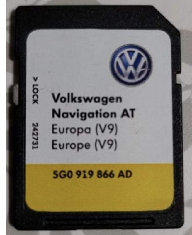

Est-ce que cette carte Sd est la bonne pour un discover media v1 de 2014?
Merci.

@wolfsburgman :coucou:
Tu pourras voir ici:
Golf24Carat @ Mise à jour gps
que c'est bien une carte pour le DiscoverMedia v1 et plus exactement une Mise à Jour de Juin 2016. (5G0919866AD)
Tu pourras télécharger ensuite la dernière mise a jours pour le DiscoverMedia v1 (qui date de JUIN 2020):
DM1:
23/11/2020 Europe (6,3Go) : https://navigation-maps.volkswagen.com/ ... 2_EU_NT.7z
23/11/2020 Autre (3,3Go) : https://navigation-maps.volkswagen.com/ ... _ROW_NT.7z
Notice MàJ en anglais: https://app-connect.volkswagen.com/mapu ... 020_EN.pdf
Pour les mises à jours plus récente, il est possible que des cartes SD plus récentes soit en vente chez Volkswagen. A vérifier en concession Vw. :roll:
Source:
https://forumgolf7.fr/forum/viewtopic.p ... 20#p522820 // https://forumgolf7.fr/forum/viewtopic.p ... start=1260

Merci pour toutes ces infos!
Je compte surtout revendre mon ancien DM1 mais sans carte, c'était compliqué... :welcom:
