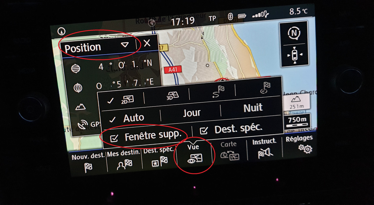

Pas besoin de carte SD avec le Discover Pro, la cartographie est sur le Disque Dur de l'unité, ça ne changera donc rien.
Pour avoir les satellites en visu, il faut aller dans vue, activer "fenêtre supplémentaire" et sélectionner "position", c'est pour le Discover Média, mais pourr le Pro ça doit être similaire :
