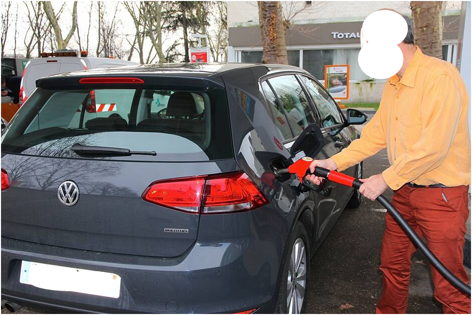

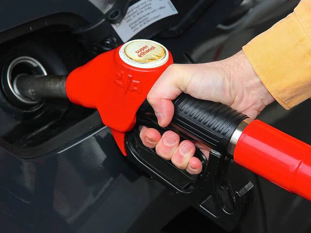

Pistolet rouge e85, on les trouve chez Total.
Inscription super-éthanol.
C'était pas moi sur la :pictures: :NonNon: :D

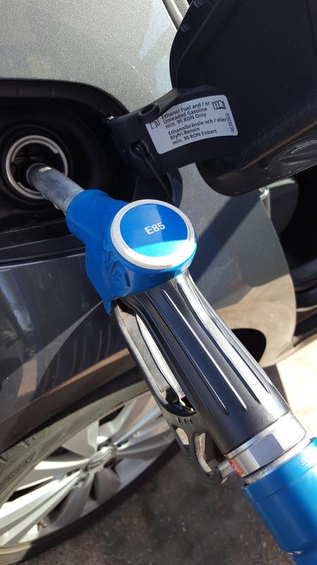

ou bleu, dans d'autres stations.
Si j'etait au E85 ça serais le bleu : Mouhah:
