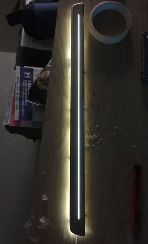

Petite modif à venir , des seuils de portes OEM entièrement revu par mes soins car les leds d origine ont été remplacés pour avoir une réel intensité d ambiance ...
. Je vais les installer prochainement en même temps que mes montants dynaudio adapté pour mes tweeter ETON ,le branchement est prévu sur l éclairage du plafonnier pour avoir un on off accorder à la porte ...

Bonsoir Karim , oui j’ai passé un bonne partie de la soirée à faire des essais sur les seuils car à la base ce sont des pièces d occasion et j étais vraiment dessus de l intensité de l éclairage que je voyais à peine et j hésitais donc à les installer si aucun rendu donc je les ai entièrement démonté et je comprends mieux pourquoi c est loin d être efficace :il y a simplement deux micros leds à une extrémité qui se diffuse sur une réglette...
J ai donc commandé sur Ali une bande led blanche très fine et étanche
Après plusieurs essais avec une bande puis deux mis en quinconces en supprimant la réglette je n étais pas satisfait car l effet led par point était trop visible .Apres réflexion je me suis dit que la réglette doit être conservé et pour gagner de la place j ai dû raboter le support pour que les leds soient tout le long de celle ci sans crée de sur épaisseur pour pouvoir remettre la garniture alu comme à l origine ...
. Ça a été un peu fastidieux mais au final la bande de led se retrouve parfaitement en place tout le long de la réglette plutôt que les deux d origine a une extrémité.
. Après je mis une patte collante qui ne durcit mais maintient parfait l armature en alu et assure l étanchéité sans sur épaisseur, et voilà le résultat cette fois terminé sur une pile 9 volt ...

Bon les choses s’annonces plus compliqué concernant l éclairage de seuil ...Je voulais me connecter au plafonnier sur chacune des leds gauche et droite avec un micro connecteur
Voici la led droite du plafonnier
Après plusieurs essais de câbles et autres connecteurs le seuil fonctionne uniquement si je débranche la led et donc si je la rebranche le seuil s éteint,impossible de les faire fonctionner ensemble @bleushadow31 et @Florian13 m’ont tout de suite aiguillés sur divers solutions que je vais tester aujourd’hui.... j’en profite pour vous remercier ici car c est parfois bien difficile de trouver des infos ,l’autre souci c est que l éclairage est visible sous la baguette alu même quand je l’ai ajusté sur le support plastique de la voiture
. J’ai donc dû masquer la face arrière de la baguette pour remédier au problème...
Le souci est réglé je vais maintenant pouvoir retenter le montage dans la voiture je vous tiendrais au courant ...
