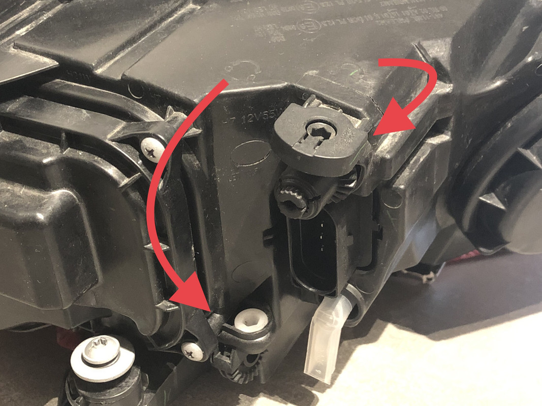

Pourriez-vous me dire sur quelle vis il faut agir pour le réglage des phares.
Merci d’avance

Il n'y a, en principe ;) , qu'une possibilité. Il s'agit d'une vis cruciforme en plastique blanc.

C’est pour régler la hauteur, mais pour régler gauche droite, il n’y a rien ?

Ca ne me dit rien. Je les ai simplement réglés en hauteur.

Il n’y as pas de réglage gauche droite juste l’assiette de hauteur ;)

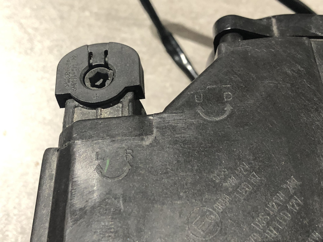

Messages : 11585
Re: Osram LEDriving et Osram DMI
GTO a écrit : 12 mai 2021, 18:38
Petite erreur, il y a bien les deux réglages.

Merci Pochon 74,
Donc celui du bas c'est pour la hauteur, et celui du haut pour droite gauche si j'ai bien compris.
