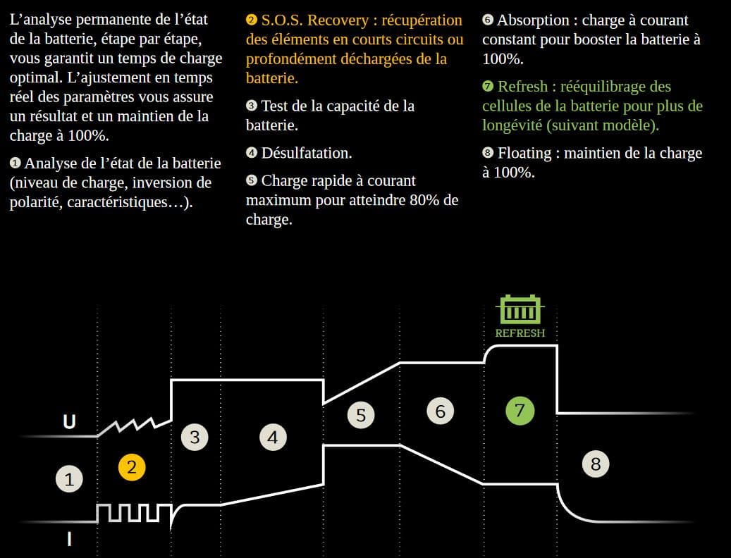

- Pour les nouveaux . C'est l'électronique qui envoie un courant constant continue pendant la charge .( I charge : 10% de la capacité max de batterie )
ex: Q max : 59 Ah , on chargerait donc à 5 A pendant 10 heures si la batterie était presque vidée ..
C'est ce que on appelle le mode "Charging ".
Puis l'électronqiuue détecte que la tension va arriver presque à 13,3v. On passe donc en mode " floating" .
On maintient donc la tension de 13,4 v à 13,8 v et on arrête de la charge en courant constant .
Ainsi , un faible courant maintient donc la batterie si vous branchez votre chargeur les longues soirées d'hiver ....sans débrancher votre batterie de votre superbe Golf GTI ou R ( lol!!)
