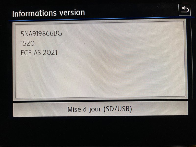

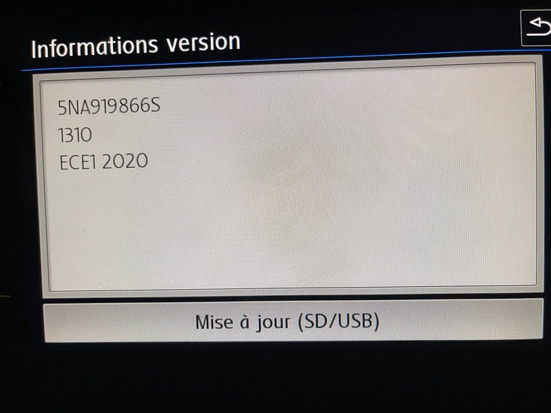

J'ai préféré attendre la mise à disposition officielle par VW de cette carto.
J'ai donc utilisé ma SD d'origine de mon Discover Media v3 (16 GO => 14.8 GO une fois formatée) pour installer la carte "Pays européens - Bundle 1" de 13.9 GO.
Comme indiqué dans le 1er post de ce topic, je n'ai pas formaté la SD mais j'ai juste supprimé son contenu.
Une fois le fichier téléchargé décompressé, 14.4 GO quand même, ça rentre au forceps dans la SD mais ça rentre !
Une fois la SD dans le Discover, ça fonctionne au poil:
Voici la version affichée:
Avant de faire la mise à jour (carte 2019):
Après la mise à jour 2020:
