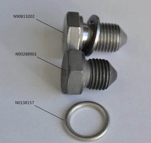

alors j'avais fait des éloges pour mon atelier, mais petite surprise ... des taches d’huile sur le gravier de ma cour, et une petite flaque dans le cache inférieur moteur . Vérification du niveau, toujours au maxi, analyse visuelle de l'huile qui a coulé, elle semble neuve. En raison des restrictions liées au Covid 19, j'ai préféré appeler l’atelier avant d'y aller, j'ai un accord pour passage à 8h15, prise en charge de la Golf ... verdict : joint de la vis de vidange N90813202 défectueux, la vis d'un seul tenant avec le joint étant changée systématiquement à chaque vidange.
Voiture remise en état dans l'heure, cache moteur nettoyé, la prise en charge immédiate et la transparence du problème m'ont fait relativiser la petite déception ressentie sur le coup, malheureusement une pièce neuve avec un défaut ça peut arriver.

Tu as un carter en fer titi,
ils ont pas mis le joint sur la mienne à la 1 ère vidange et le même résultat que toi.

C'est un bouchon comme ça que tu as

@eyo oui c'est cette référence N90813202 qui est utilisée et indiquée sur la facture (inclus dans le forfait).

pour l'huile j'avais demandé la qualité mise, on m'a répondu que ça serait la dernière huile Long Life recommandée qui serait utilisée, à savoir la 0-30.
@eyo sur Golf 7 c'est cette référence de vis, j'ai la même réf sur les 3 factures de révision et les différents topics faisant lien avec la vidange citent également cette référence, toutes motorisations confondues.

C'est bien cette même ref qui sort dans l'etka pour nos golfs (pour les carters metalliques)
