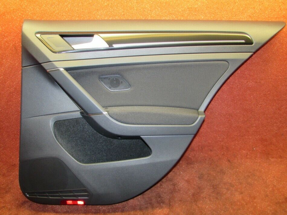

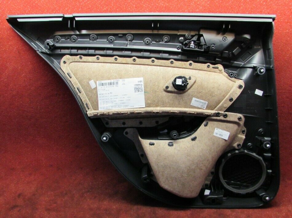

Les baguettes de décoration sont thermo soudé comme on peut le voir sur les photos intérieur du panneau de porte. :
https://i.postimg.cc/HkXR6rwF/Garniture ... at-ext.jpg
https://i.postimg.cc/vmMYhFVL/Garniture ... at-int.jpg
Source:
https://www.ebay.fr/itm/VW-Golf-7-Vii-4 ... Swf69ccWpC

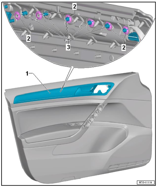

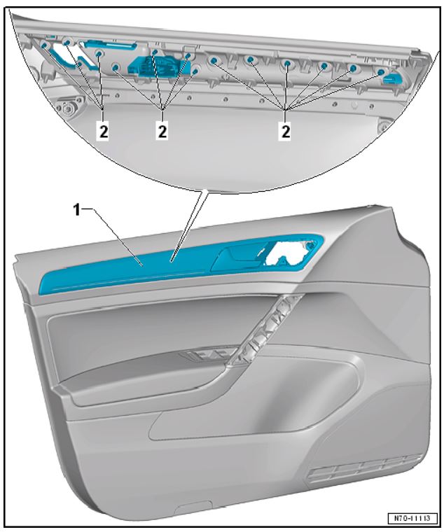

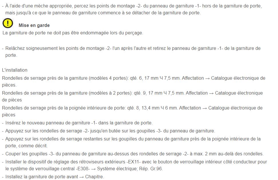

J'ai trouvé ça Ludo :

Voila se que je disais et Titi l'a mis en images :Top:

Merci de ces schémas complémentaires ! C'est un extrait de manuel ETAI ?
Je vois que les goupilles -3- ne sont pas vendues au détail, mais semblent moulées sur la baguette. Je me rends compte par vos illustrations que la partie est plus corsée que ça n'y paraît. Ici, ce n'est pas un simple dégrafage que je peux faire sans dépose de la garniture. Si défaut, pas d'autre choix que de changer cette barre.
Mmmmhh... Le défaut que j'évoque est vraiment minime en comparaison du travail à faire. Je n'ai effectivement aucun grigri au roulage, c'est juste mon attention portée sur la seule fermeture de la portière, au lieu d'un bruit mat et feutré à la fermeture, il y a une sonorité un peu différente.
Ça ne urge franchement pas, je garde les schémas sous le coude si le besoin devait se confirmer, merci à vous !
