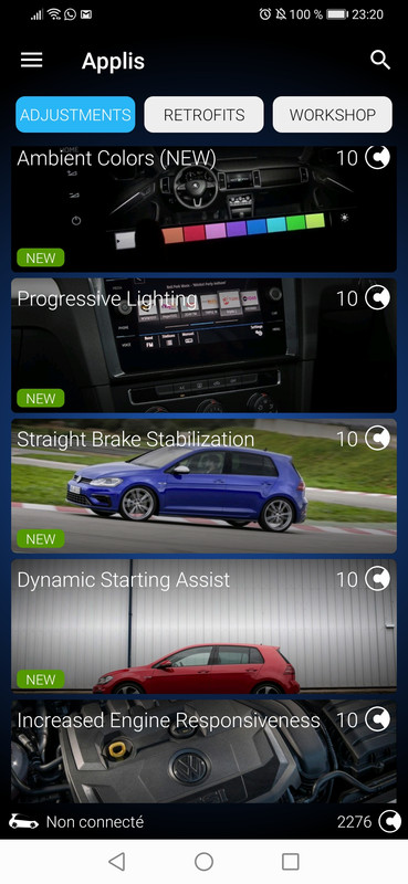

titi73 a écrit : 03 mars 2020, 14:39
Tu parles des One Click ?
Oui, y a :
ambiant colors nouvelle version, pas dispo sur la mienne
progressive lighting, éclairage d'ambiance qui suit la musique
le freinage de stabilisation à haute vitesse
et la sensibilité du frein à main automatique
Messages : 2470
Re: OBDeleven
Message par Florian13 »
@Frk a raison @titi73

Ces nouvelles modif sont dispo que pour les modèles après 2017 :welcom:

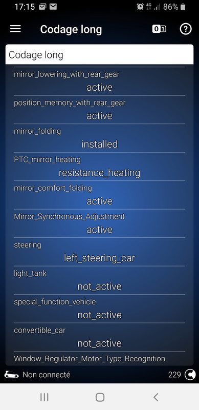

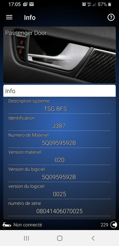

Savez vous si avec ODB11 on n’arrive à connaître les références des modules de porte? Et également si on arrive à coder ensuite pour les retro rabattable.
:Merci: :Merci:

Messages : 44524
Re: OBDeleven
A priori oui :

Re: OBDeleven
Message par meusgolf7 »
@titi73 parfait, :Merci: :Merci: :Merci:
Reste plus qu’a l’acheter .
Golf 7 1.0 Tsi 110 DSG7 Full Option Home
Housse Albert Leather: loading
Chargeur induction: loading
Messages : 44524
Re: OBDeleven
Attention, il te faut la version Pro d'OBD11 pour coder : le boitier + la licence Pro, environ 65€ le tout.
Après je n'ai pas codé les rétros, j'ai la version Carat et c'est de série, mais les menus sont dispos sur OBD11.
