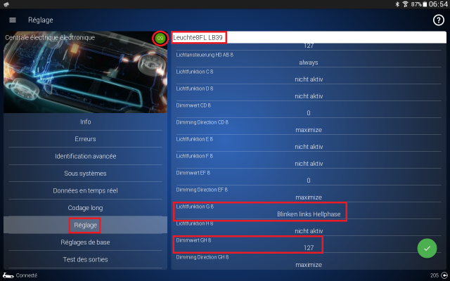

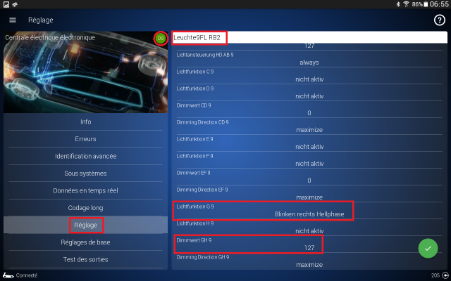

Je valide donc cette modification suite à vos avis qui rejoignent le mien, j'ai remis ce matin le codage en version "clignotant et veilleuse led en phases".
@stef816, tu trouvera les screens du codage via OBD11 ci-dessous (code sécurité 31347), valable pour bloc xénon directionnel.
