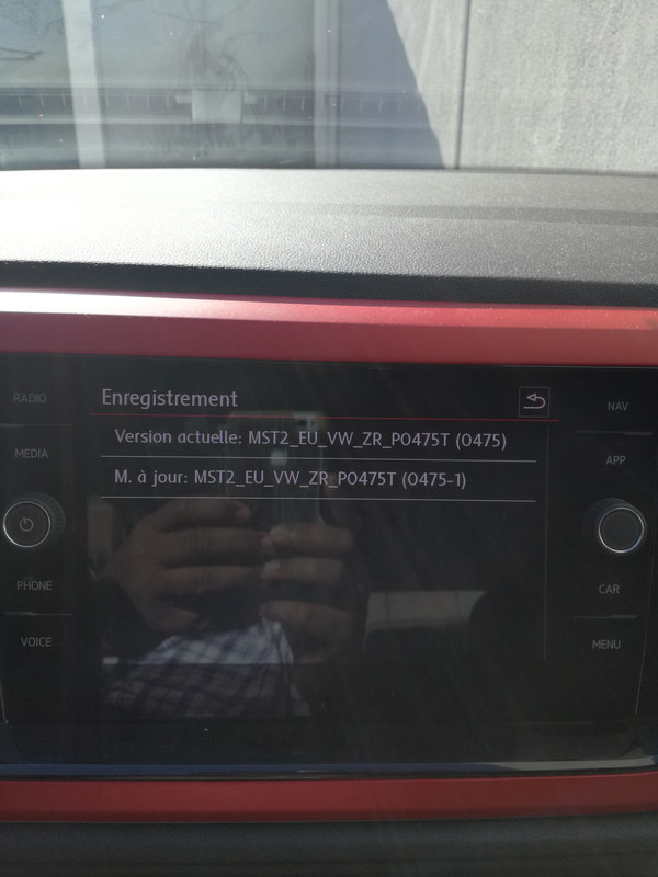

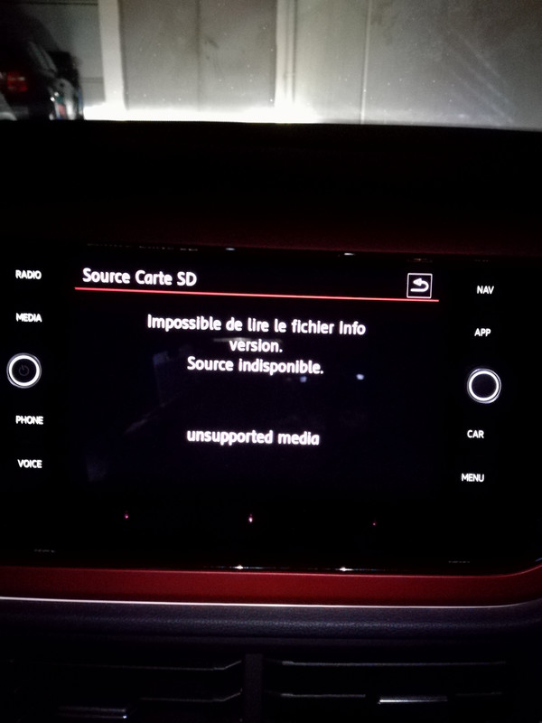

- PC sous Windows 10
- Carte Europe ---> SD Volkswagen
- Carte Réunion "Non-European Countries – Bundle 3" ---> SanDisk Ultra PLUS 32 GB, classe 10, SDHC
J'ai bien suivi la procédure décrite. Si tous les DM sont identique.
Je pense que c'est ma carte SD qui me fait défaut. :scratch:
J'ai même utilisé la carte SD original Volkswagen Europe pour faire la mise à jour de la carte Réunion ... sans succès :oops:

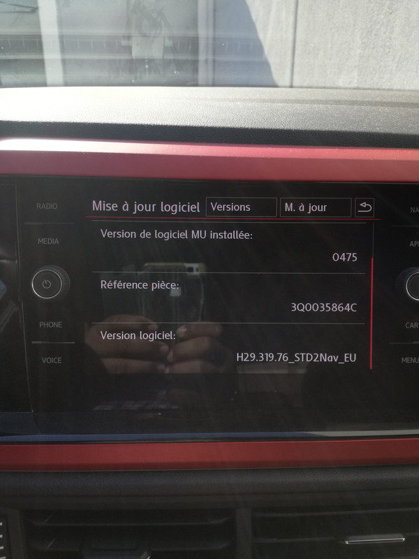

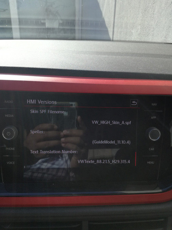

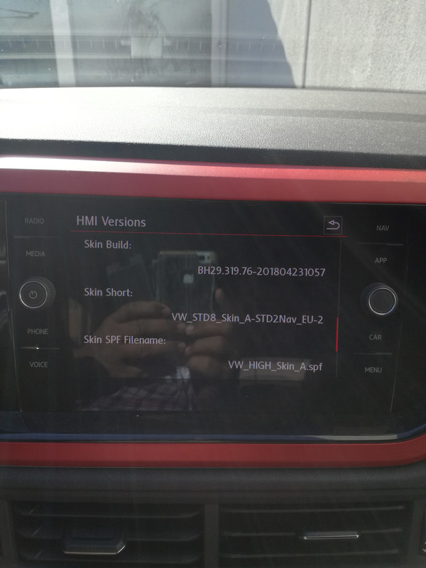

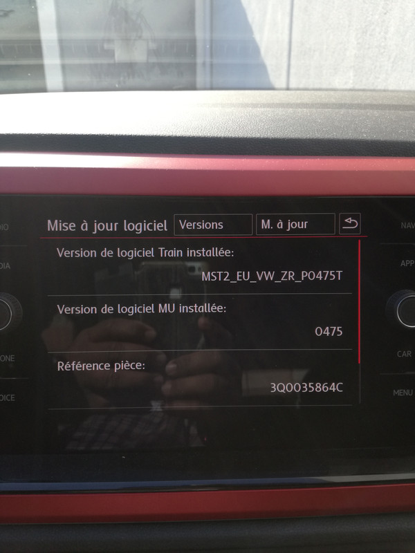

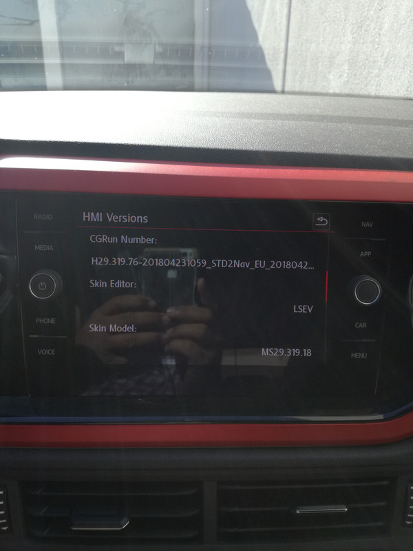

Ci-joint quelques photos des références de mon DM.
Est-ce que les SD contenant les cartos non-EU seraient encodées différemment :scratch:

@Nounou74
A mon avis c'est le même encodage.
@Golf24Carat
J'ai suivi a nouveau ta procédure. Mais l’installation ne se lance pas.
Voilà ce que j'ai à l'écran :

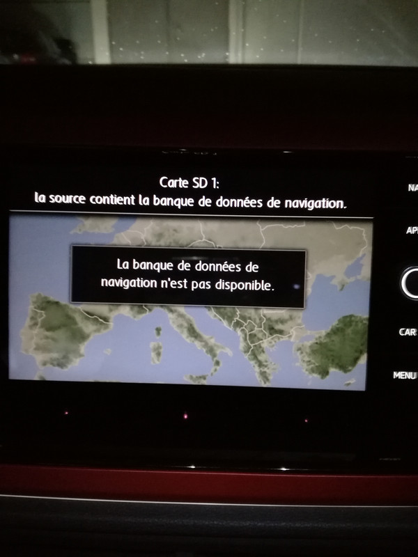

En forçant l'installation par le menu caché de la touche "MENU", voici le message à l'écran :
Je vous remercie pour le temps passé à essayé de m'aider.
