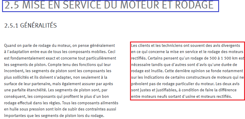

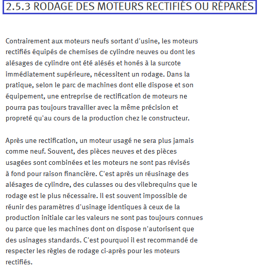

Un petit rappel sur le fonctionnement et la nécessité ou non du rodage d'un moteur,tout en faisant la nuance entre neuf ou rectifié,dont les segments de pistons sont les éléments les plus importants et les plus sollicités :
https://cdn2.ms-motorservice.com/filead ... _53087.pdf

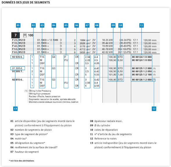

Un exemple sur l'indication des données :
Je choisi ma motorisation en faisant une recherche depuis mon code moteur,par exemple CBZB :
Mes segments de piston sont d'après l'ETKA fabriqué par FEDERAL et de référence 04E 198 151 A comme indiqué sur la doc.
D'après les abréviations,mes segments aurait un traitement nitruré (NT) ainsi de chrome (CR).
Dans l'ordre des types de segment,de feu,d'étanchéité et racleur et dont la désignation est indiqué en début de doc avec image :
R = Rectangulaire (NT)
M = Conique (CR)
SLF = Segment à ressort à lamelles acier (NT)
ST = Acier
Pour pourrez donc connaitre le type de segments de piston ainsi que leur revêtement qui indique leur niveau de résistance (nituration,chrome,molybdène,phosphate,chrome/céramique etc...) et ce pour tous types de motorisation répertorié dans ces catalogues très riche !

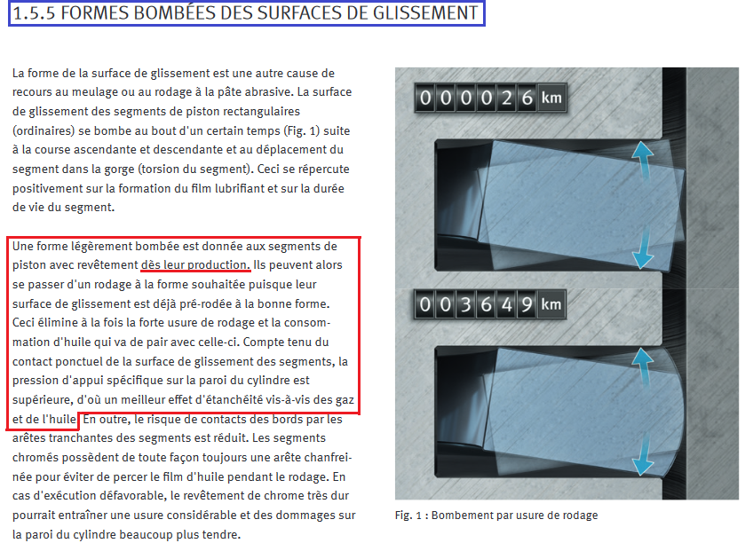

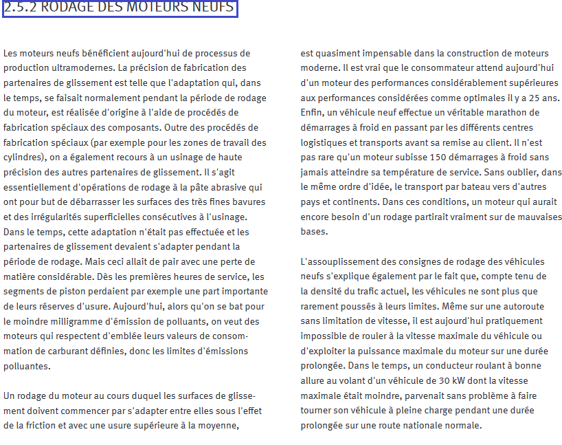

Une excellente doc sur le rodage reflétant la réalité sur l'évolution de la conception des segments et des huiles moteur :
https://fcmq.qc.ca/files/2414/6919/1830 ... rodage.pdf

Content d'apporter mes retours et de trouver également des sources officielles qui permet de mieux comprendre le fonctionnement des moteurs ainsi que leur rodage.
Cette doc est simple mais complète aussi celle de MS Motorservice sur les segments de pistons que j'ai posté plus haut.
Pour conclure,le rodage est retardé par les huiles synthétique,le traitement/revêtement des segments (chrome,nitruré,céramique,molybdène etc...) et enfin le pied droit du conducteur,c'est à dire à faible charge moteur.

Pour conclure toutes les infos technique de MS Motorservice et autres que j'ai donné,le rodage ne dépend plus nécessairement de pratique comme d'antan,j'évoque ici particulièrement le moteur et non ses organismes de freinage et pneumatique bien sûr...
Ca fait des décennies que les usinages sont suffisamment précis avant d'employer des traitements de surface résistants.
Ainsi,on diminue les contraintes de frottement et les étapes progressif d'un rodage.
Seule la limitation de charge moteur sera à bannir pendant ce court lap de temps du moteur neuf.
