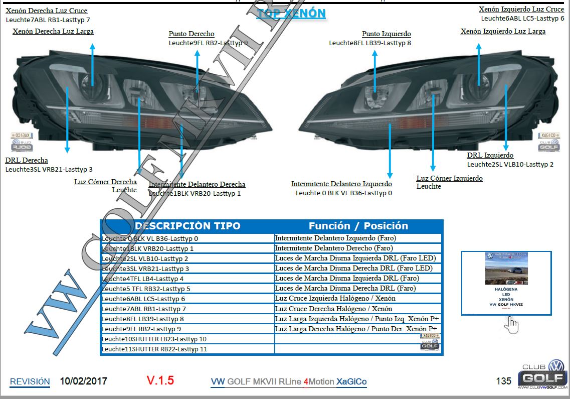

Salut je suis aussi a la recherche de quelques éléments. A l'époque jabais une photo d'un phare de golf 7 ou chaque ampoule indiquer les leuchte la par exemple je cherche les clignotants avant le leuchte correspondant mais je me souviens plus lol.

Je t'ai envoyé un PDF par mail, page 22 il y a ceci :

@ Moycmika, j'ai voici ce que j'ai :

Merci beaucoup !! Dois je en conclure que leuchten 5 correspond au feux de jour et leuchten 2 correspond eu feux de position ?
Messages : 44505
Re: VAG-COM Module 9 - Essentiellement éclairages
Les feux de position pour moi c'est leuchte 8 & 9 non ? et les feux de jour c'est leuchte 2 & 3.

Ces vrai que les feux de position allume une toute petite Led a cette endroit leuchten 8 et 9 mais le U led baisse d'intensité de 100 a ?? (30 je pense). Il faut vraiment que je détermine a quoi correspond:
Leuchten 8 et 9
Leuchten 4 et 5
Leuchten 2 et 3
Messages : 44505
Pour moi 8 & 9 c'est clairement les veilleuses des xénons directionnels, et oui dans ce cas les feux de jour U led baisse d'intensité.
2 & 3 c'est les feux de jour U led pour les xénons directionnels et 4 & 5 c'est les feux de jour halogène des xénons non directionnels, ces mêmes lignes étant alors aussi les lignes des veilleuses.

j'ai terminer mes codage;
leuchten 2 et 3 sont bien pour les feux de jour. merci de ton aide.
pour info j'ai garder le codage si quelqu'un en a besoin.
pour le coming/leaving home , j'ai activer les anti-brouillard ce qui a désactivé les xenon puis désactiver les anti brouillard avec les leuchten 12 et 13.
sa ma laissé seulement les veilleuse ( le U led ainsi que la petite led) après sa j'ai mis les feux de jour en fonction coming/leaving home a 100% pour que sa péte un peu plus. ce qui fait que je me retrouve avec le U led éclairé au max et la petite led des veilleuse qui d'ailleurs, je sais pas si on peut changer l'intensité de cette petite led car elle éclaire vraiment pas énorme :tantpis ?
