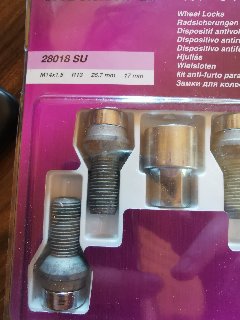

J'ai acheter les écrous anti-vols McGard 28018SU pour ma Golf 7 Facelift monté avec jantes 'Sebring' 17'' du pack R-Line.
Sauf que les caches ne vont pas dessus.
Le diamètres des écrous anti-vols OEM sont légèrement plus grand donc le cache flotte sur les écrous McGard et ne tiennent pas.
Quelqu'un était déjà confronté à cela?
Image Image

Je suis allé mesurer au pied à coulisse.
La tête du boulon antivol OEM fait 23,7mm.
L'intérieur du cache fait 23,8mm
La tête du 28018SU fait un diamètre de 20,3mm, donc trop petit.
Les SUB font la même dimension que les SU j'ai l'impression car caractéristique identique sur le site McGard.
J'aimerai bien connaître le diamètre de la tête des 28018SL?
Sur le site McGard, ils ne parlent que du diamètre de la clé, 25,8mm pour des SU/SUB et 28,6mm pour des SL.
Mais se serait trop facile d'en déduire que la tête du boulon des SL ferait 23,1mm avec la différence de diamètre des clés.

@FHalft je pourrai te dire ça quand je remettrai mon set de jantes d'été ...j'ai les écrous SL.
edit le diamètre est de 24,35 pour la tête du SL.
