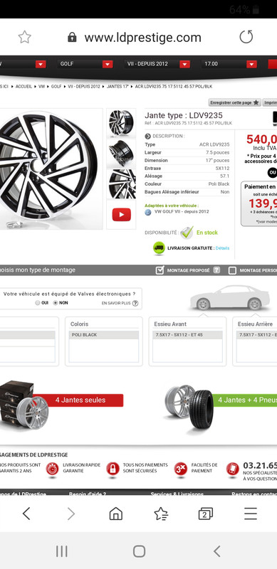

Voici le lien https://www.ldprestige.com/jantes/acr-l ... 57-pol-blk pour ceux qui voudrait pas allez sur le lien je vous met une capture écran

Il n'y a pas d'indication claire sur le site LD Prestige quand à la forme de l'embase (du moins je n'ai rien trouvé), MC Gard propose plusieurs versions d'embase :

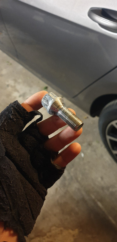

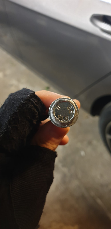

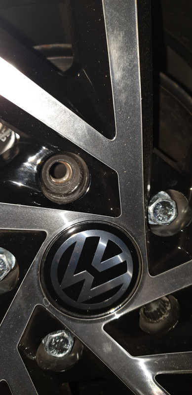

Voulez vous que je demande forme de l'embase à LDprestige? J'aurais une réponse sûre demain en matinée, pour les photos les voici ce que jai actuellement et le troue. Jul a bien résumé je voudrai un set complet et assortie si possible, car si vous voulez mon avis ma visserie actuel n'est pas conforme et leur méthode si ça fait 5 tours cest ok, mon c.. ouais, donc autant repartir dune feuille blanche et rectifie ça avec les avis expert des connaisseurs ici, ce pendant titi avec ton message tu mas appris pas mal de chose dont j'ignorais je t'en remercie, et pour te répondre j'entends bien que mes écrous VW oem vont sur mes jantes, par contre les caches écrous oem ne rentre pas dans les troues, les troues sont plus petit, j'avais ce même souci en 16, j'ai pas re essayé en 17, mais il me semble que en réplique 16 ou 17 l'épaisseur sur Ld prestige est similaire, a confirmé.

Tes vis ont une assise conique, pas doutes là dessus.
Par contre j'ai du mal à bien voir sur la jante, mais on dirait que c'est sphérique non ? :scratch: Quand tu regardes, ça fait comme une cuvette ou c'est plutôt évasé ?

Message par Florian13 »
