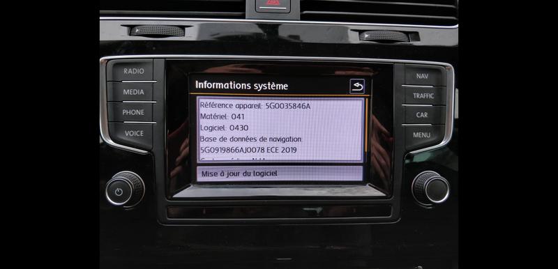

Je viens de mettre à jour la carte SD et j'ai maintenant ces infos système que vous pouvez voir ci-après. Est-ce que j'ai bien les dernières versions disponibles à la fois pour le DM1 et pour les cartes ?
Qu'en pensez-vous ? Merci ! :vroum:
:Top: Newoc c'est bien la dernière cartographie en date du 11-2018 pour le DM1.
:Moderateurs: Edit : pour le système regarde ce sujet --> Recensement Mise à Jour Firmware/améliorations DiscoverMedia v1 ; v2 et v3 et DiscoverPro v1; v2 et v3

Merci titi73. Apparemment j'ai la version la plus à jour.
