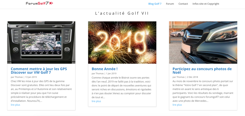

Ce beau tutoriel qui sera utile à beaucoup de monde méritait bien un article à la Une du Blog www.forumgolf7.fr :Top:
