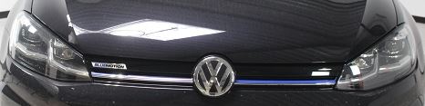

Petite précision sur le désiglage du « connect » sur le montant de vitre de la version concernée (en tout cas sur la sw), c’est possible mais le capot noir laqué de montant en plastique présente un petit moulage d’incrustation à l’endroit du sigle. Info du cc qui m’a désiglé à la livraison. Il m’a gracieusement changé les 2 capots car il trouvait ça moche.Du coup il n’a pas osé faire le « bluemotion » de la calandre (1.5 tsi 130) car la calandre coute plus cher...
Question: le bluemotion de la calandre présente-t-il le même genre de « moulage »??

Merci pour la précision, moi le CC m'a dis que sur une Sportsvan Connect, on pouvais décoller le sigle sans aucun problème sans me parler de ce détail

Je confirme tes dires, le petit sigle "sound" sur la mienne, je l'ai décollé en laissant la voiture au soleil :shock: , en profitant ces quelques jours de 26 degrés...en imprimant un mouvement avec les doigts vertical. Il a juste fallu rouler l'adhésif double face puis polisher légèrement la surface.

Chauffer les monogrammes au sèche cheveux tout en faisant levier petit à petit tout autour avec une spatule en plastique (ou tout autre outil non tranchant ou abrasif).
Une fois décollé, on retire les résidus de colle avec un chiffon de l’acétone.
Pour fignoler, un coup de polish ;-)

Quelqu'un a déjà désiglé le "bluemotion" sur une calandre ? sur une TSI 1.5 130 ? Calandre avec un liseré bleu.
Reste-t-il des traces ou encore une cavité sur la calandre ?

Normalement il n'est pas collé, il y a 2 trous pour le maintenir
