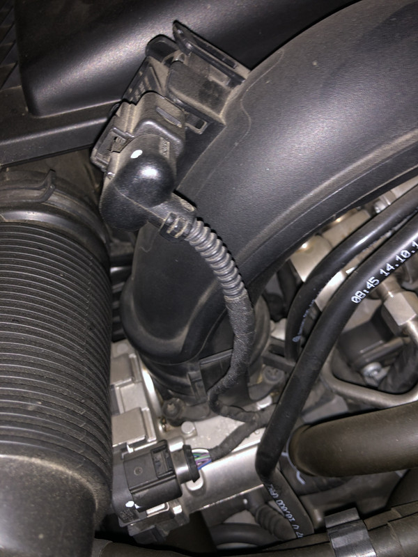

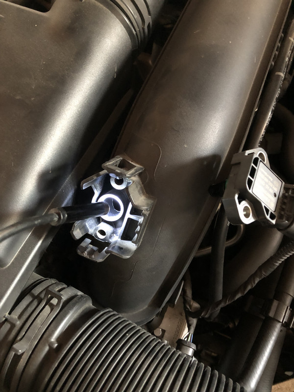

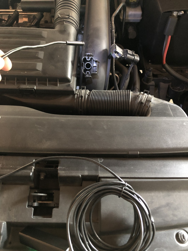

Je me suis inspiré de @eyo pour passer un endoscope par la sortie turbo en retirant le capteur de pression de suralimentation d'air (MPA).
eyo @ [Le_Combattant] Polo 6C1 Cup 1.2 TSI

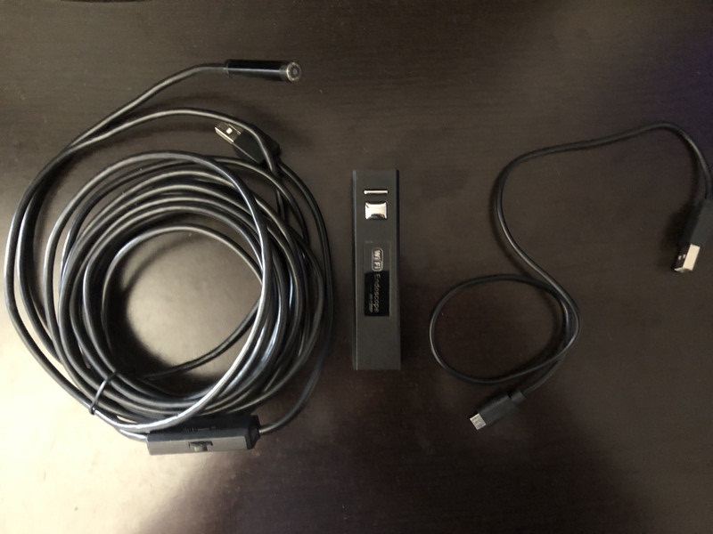

Voici le matos,un endoscope HD à 20€ sur Amazon que j'ai depuis 2 ou 3 ans,fonctionnant en Wifi sur mon Iphone X.

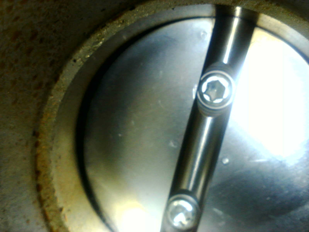

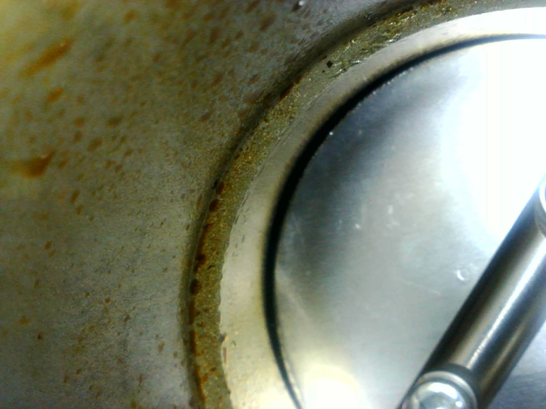

Bien sûr,moteur éteint,aucun intérêt car papillon du boitier d'admission fermé,mais toutefois très accessible.
Ca a été du gâteau sur mon petit 1,2 TSI 110 CYVB,le capteur se trouve quasiment en face du boitier papillion,il est clipser et facile à retirer :Top:
Les photos parlent d'elles mêmes bien que ça ne prouve pas qu'il n'y ai pas d'encrassement interne...
Re: [Speed4] Leon III 1.2 TSI 110 I-TECH !
C'est vrai que c'est propre :Top:
…ainsi que le filtre à air intact vu que mes petits trajets ne sollicitent jamais l’ouverture du papillon 😉
Reste à voir l’admission,mais en tous cas,les injecteurs avaient besoin d’être mobilisé car je peux atteindre une conso de carburant indécemment basse ! 😁
