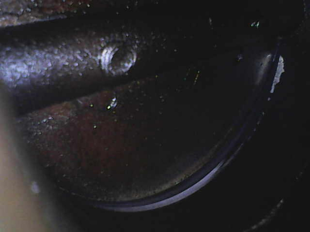

@Le_Combattant Tiens j'ai commandé ma caméra (- de 22€) à peine arrivé je démonte le capteur de pression sur l' Admission,
un peu dégoutté, les clapets sur le collecteur doivent être fermé (logique) je ne peu pas allez bien loin.
j'ai quand même une photo du papillon, qui est pas trop mal pour 80 000km

La papillon ainsi que l'intérieur de mon EGR de mon ex TDI était aussi dans le même état à 90 000km en parcourant mes petits trajets quotidiens comme vous le savez.
Je pense que ce n'est pas seulement les vapeurs d'huile recyclé qui colmate l'admission,mais les remontés d'huile du cylindre avant tout !
Il est donc à mon sens,plus que nécessaire de réduire la charge moteur afin de minimiser la conso de carburant et d'huile.

Je me suis amusé aussi à vérifier l'état du papillon à l'endoscope ;)
speed4 @ [Speed4] Leon III 1.2 TSI 110 I-TECH !
@Le_Combattant
Dans état etait le tien avant nettoyage ?
Avais-tu des refoulements de cokefaction d'huile ? :)

Il était dans le même état. L'huile que tu vois provient de la durite d'huile qui est connecté sur l'inlet du turbo.
Autrement, elle ne provient pas du refoulement, mais de l'aspiration de l'huile de la PVC de part la dépression crée par le turbo (quand il est en charge).

Ton papillon etait dans le meme etat que le mien ou celui d'Eyo ?
Le_Combattant
Messages : 1044
Message par Le_Combattant »
Le tien, avec un peu plus de carbone foncé sur au niveau de l'axe de rotation et au niveau de la zone de fermeture du papillon.
Messages : 8111
Oui,je comprend :Top:
Sans doute du à tes trajets autoroutier fréquents ce qui n'est pas du tout mon cas :)

A l'occasion ,je testerai de passer l'endoscope depuis le module d'admission d'air en enlevant la boite à air et en retirant le capteur MPA,mais je ne suis pas certains que ça passe..
Le_Combattant
Messages : 1044
Ca peut se tenter mais ça risque d'être compliqué. Qui ne tente rien, n'a rien.
Messages : 8111
Oui,je pense que la tête de l’endoscope qui mesure dans les 4 ou 5cm de long ne puisse déjà rentrer complètement dans le module d’air mais surtout pour remonter la pente jusqu’à l’entrée de l’admi !
Le_Combattant
Messages : 1044
4-5cm cela fait déjà une belle longueur. Je doute que tu puisses insérer ta sonde sans taper l'intercooler qui est juste derrière.
