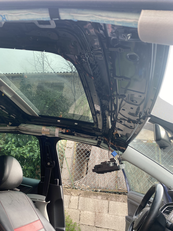

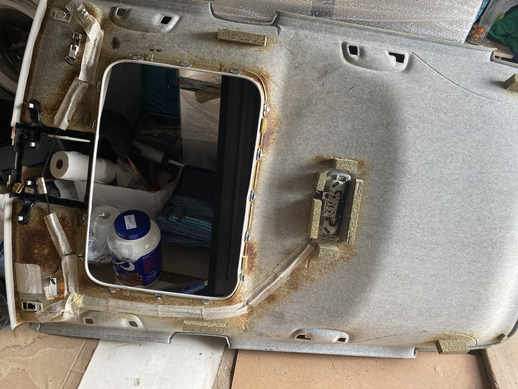

Bonjour enfin j’ai réussi à régler le problème du toit
J’ai dementer toit le plafond même le coffre car j’avais des problèmes d’eau
Et après deux jours de recherche sur les forums et deux jours de travail acharné car c’est rare de trouver un plafond dementer et bien expliqué les choses voilà les photos
J’ai réussi enfin à trouver le problème du toit et ça vient d’un petit faux contact au niveau de la commande j’ai nettoyé puis ça fonctionne à merveille
Puis pour la fuite d’eau j’ai nettoyé les 4 évacuation d’eau pourtant c’est propre sérieux j’ai pas trouvé trop de saleté comme il le disent partout car le twillo et trop épais mais j’ai rajouté une coulis pour bien tenir le tout
Et derrière je vais faire un trout de 6mm comme ça l’eau s’évacue tranquillement
J’espère que ça va vous aider bon courage à tous

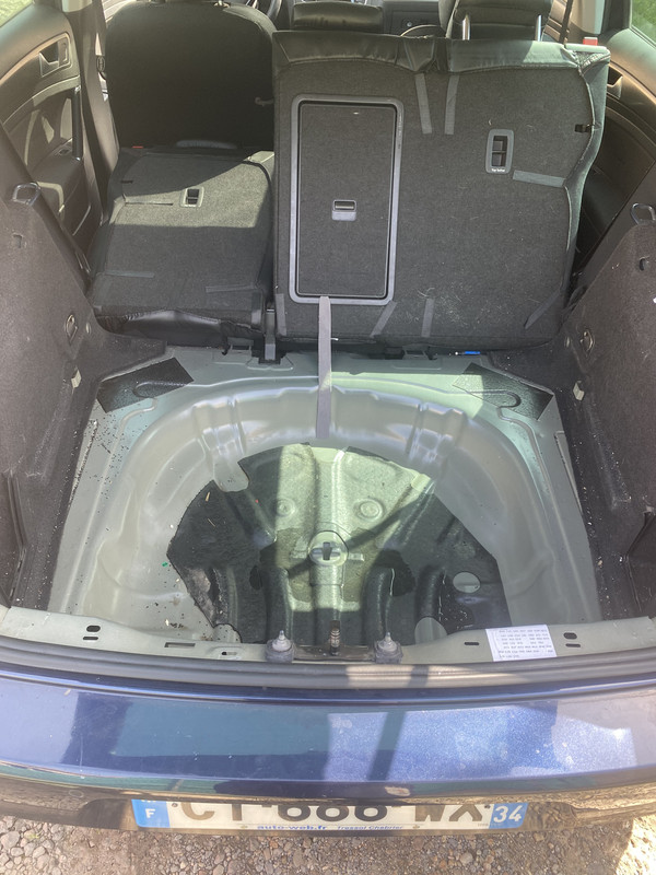

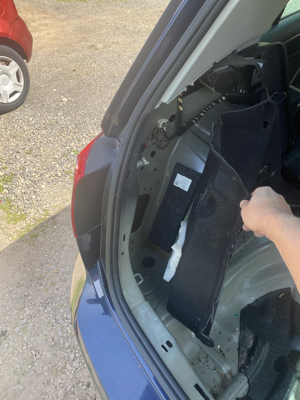

Re
Pour l’eau je suis sûr ça vient jamais du toi pour stagner dans la roue de secours
Donc la seul endroit pour passer l’eau c’est soit les feux arrive mal serré car avec la chaleur et l’usure ça delate donc faut serrer un peu plus ou bien un peu de silicone avant les menter
Soit en desous voiture côté roue arrière si vous avez pas le cache protection car si c’est le cas il va croiser une trape d’aération
Mais le mieux c’est de faire un petit trou de 4 mm
A côté des twillo évacuation C’est vraiment pratique pour les voitures qui dorment dehors d’ailleurs j comprends pas pkoi vw l’on pas fait
