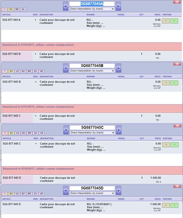

Alors pourquoi est-ce aussi cher, la raison principal en dehors de la main d'oeuvre technique conséquente pour cette opération, c'est le prix de la pièce maîtresse, elle seule sur ETKA est à 1.645 € HT :shock: , elle a changé 4 fois de version depuis le lancement de Golf 7, j'espère qu'elle s'est bonifiée avec le temps, ma Golf produite en avril 2014 doit avoir actuellement la version B :

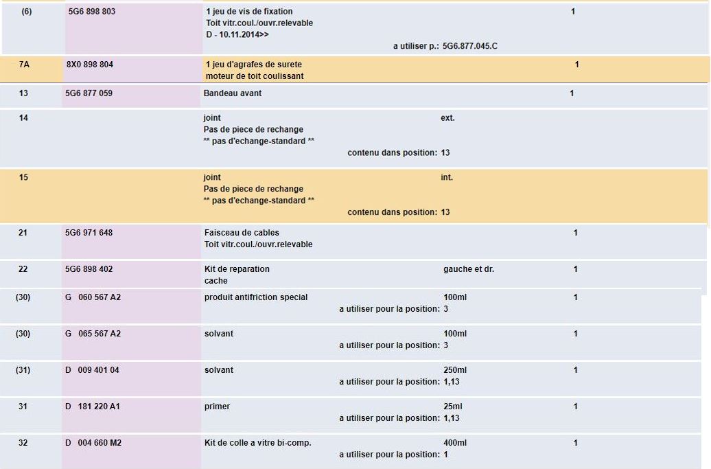

Si j'ai tout bien compris sur le site ETKA, cette référence est livrée avec des sous-ensembles, ça explique son prix, j'ai entouré en rouge les pièces mises en oeuvre pour le remplacement.
Pour faire simple, à priori on enlève tout, on récupère les drains, la vitre, le moteur, le store occultant, le coupe-vent, et on remplace tout le reste, j'essaierai d'en savoir plus auprès du technicien, ça m’intéresse de parfaire ma connaissance et comprendre le truc :
Edit : finalement la position 5 - coupe-vent - fait également partie du kit complet de remplacement de cadre principal de TO.
