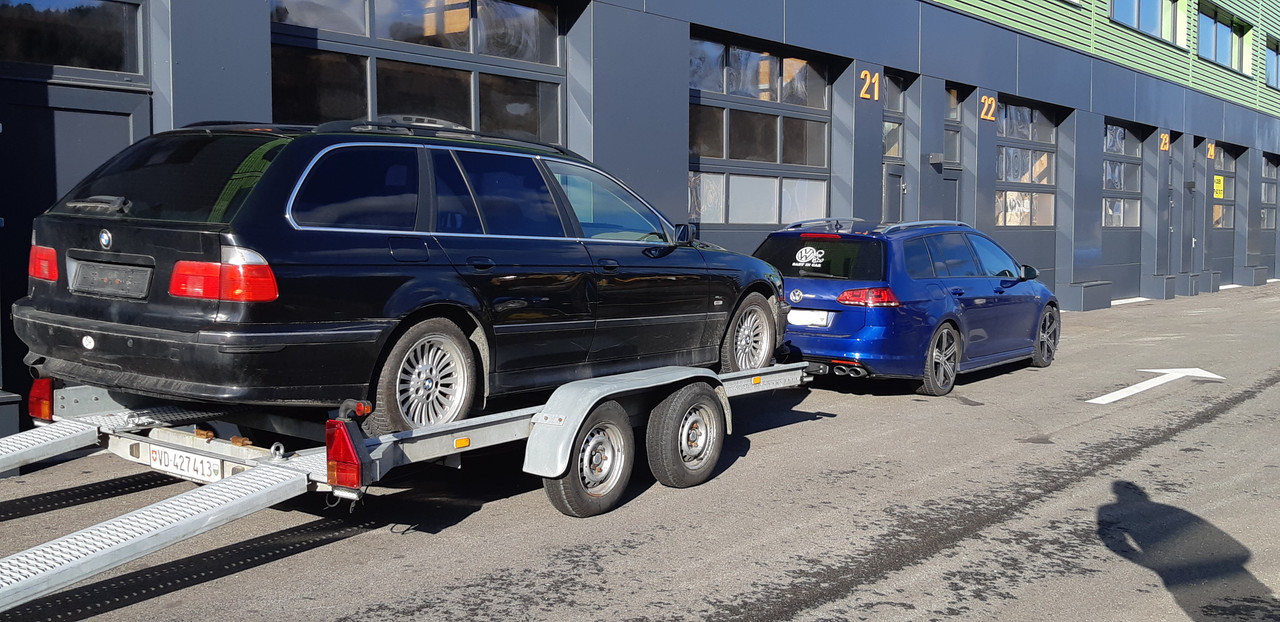

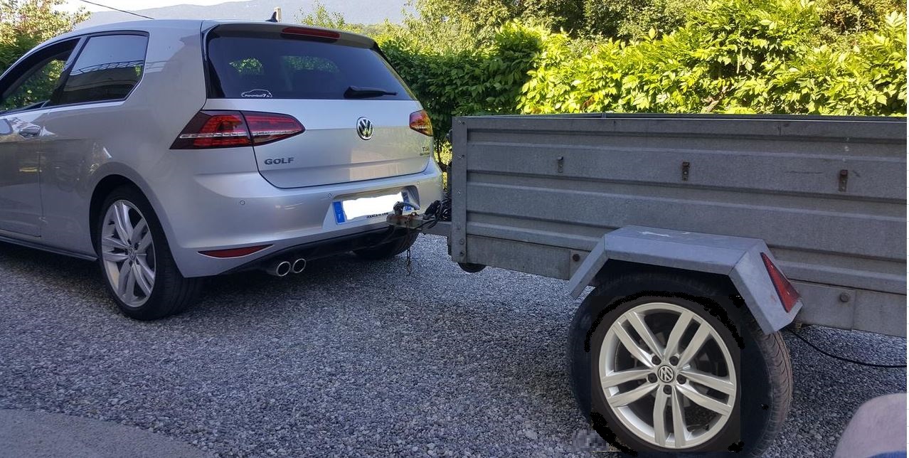

D’après ce que nous voyons sur la route les attelages sur Golf 7 sont principalement utilisés soit pour transporter des vélos, y compris parfois sur de longues distances sur l’autoroute, soit pour tracter une petite remorque. Plus rarement vous croiserez une Golf avec derrière elle une énorme caravane ou un plateau voiture.

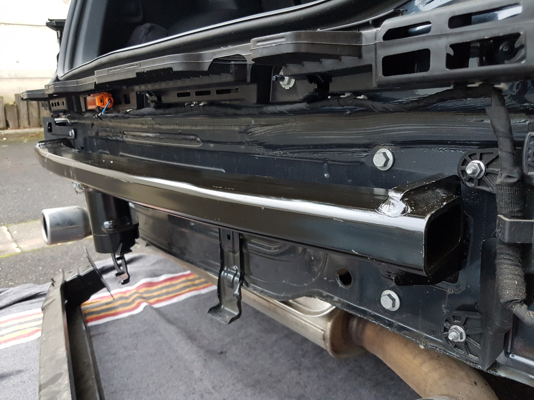

Je ne vais pas me lancer ici dans un tutoriel mais vous trouverez sur le forum tout un sujet sur l’installation d’un attelage sur Golf 7. En quelques mots retenez qu’il faut démonter le pare-chocs, visser l’attelage, raccorder le faisceau électrique et parfois coder la voiture. Si vous ne vous sentez pas à l’aise avec tout cela faite le faire ou demandez de l’aide à un ami, c’est un élément de sécurité important.
