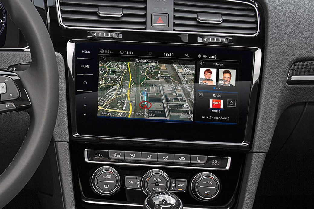

Mise à jour GPS detous les Discover Pro : (écran de 8 ou 9,2 pouces / 20,3 ou 23,4 cm en diagonale) (2012…)
 Lien direct : http://vw-mapscdn.tdd.adacorcdn.com/P17 … IBH3_EU.7z (fichier Europe de 24,4 Go)
– Formater une carte SD ou une clé USB de 32 Go en FAT32, coller les fichiers extraits issus du téléchargement à la racine.
– Insérer le moyen de stockage sur son slot de lecture, mettre le contact, se rendre dans  » MENU « ,  » SYSTÈME « ,  » INFORMATION SYSTÈME « , et appuyer sur  » MISE A JOUR LOGICIEL « . L’installation dure environ 45 minutes. Couper le contact puis extraire le moyen de stockage.
 Il faut que les items décompressés soient directement accessibles sur la carte SD ou clé USB
