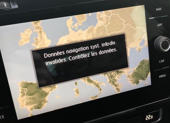

j'ai pris possession de ma nouvelle Golf 7 TSI 150 DSG7 Carat, mais je n'arrive pas à activer le GPS.
J'ai bien mis la carte SD dans le lecteur SD1, mais j'ai tjs le message ci dessous.
Comment puis je l'activer ?
Merci d'avance.

:Moderateurs: Bonsoir, plusieurs sujets sont déjà ouverts, je fusionne ici, merci d'utiliser la recherche.
Ta carte SD est bien verrouillée ? Tu as essayé de l'éjecter et de la remettre ?

Merci pour la réponse, j'ai retiré la carte, mis le 'lock' et ré-inséré, j'ai un autre message désormais:
"Cette fonction n'est pas prise en charge", ca avance mais pas encore assez :)
Une idée peut être ?
