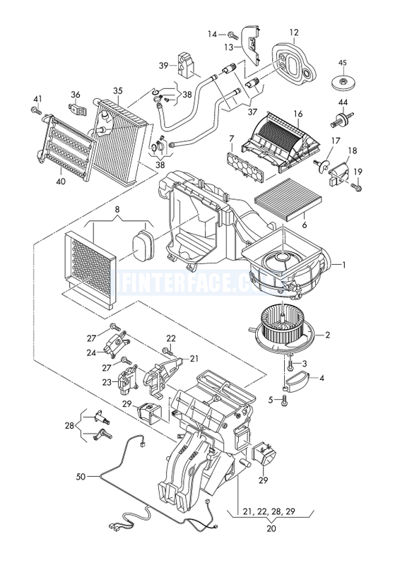

N°37 sur le schéma ci-dessous, montage type Denso

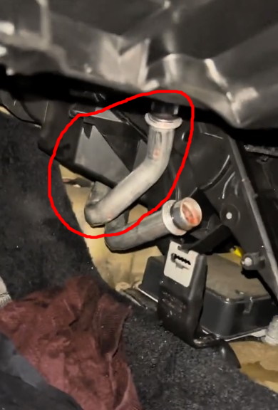

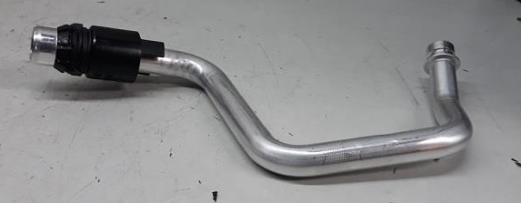

J'en ai donc trouvé un d'occasion (photo ci-dessous), j'ai retiré l'ancien avec difficulté (en le pliant) car il doit contourner un boîtier du système de ventilation pour ressortir côté moteur.

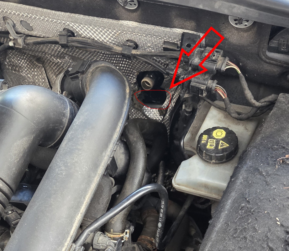

Mais pour monter le nouveau impossible, ça bute toujours à un moment... C'est en l'insérant depuis le compartiment moteur que je l'introduis le plus mais ça bloque avant le dernier virage... Je pense que c'est impossible sans retirer le gros boîtier (inenvisageable).
Si quelqu'un a une idée...
