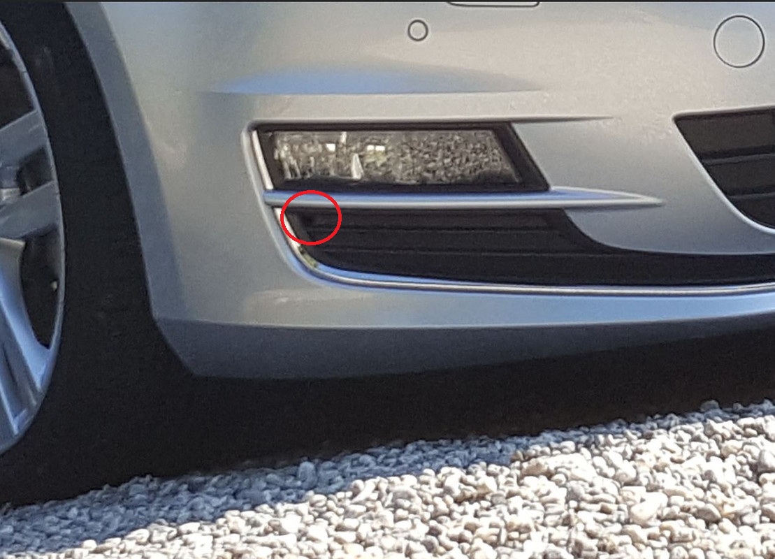

Les antibrouillards se règlent, tu as une vis extérieure sous le bloc mais c'est assez fragile, et la plage de réglage est faible mais suffisante, j'ai fait les miens suite remarque au CT et CT suivant c'était OK.
